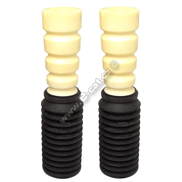

u toho zadku nemohlo by delat to vetsi snizeni to ze tam neni toto viz obrazek,teda je to tam ale je to z puvodnich tlumicu a jen kousek(myslim to penovy ten doraz)

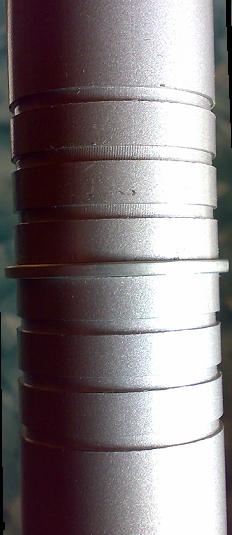

nebo posledni co me napada je ze se vyska tech tlumicu dat vystelovat timto viz foto.nebo kcemu to slouzi ty dalsi drazky?

na tom prstynku jak je uprostred to mam ted a kdybych ho zvednul timpadem by to slo taky nahoru ne?

Aha tak to je opravdu na vysku jo?Podvozek je ale pevny tak by nemela jit stelovat vyska,nebo ja nevim uz se vtom ztracim :o) takze kdyz to dam treba o ty dve drazky nahoru melo by se to zvednou,rikam to dobre?

ano jak sem psal pruziny nez se dali na auto byly uplne stejne,ano tento podvozek je pevny ale prave me zarazi ty krouzky na zadnich tlumicich a jak pise JR tak se tim steluje vyska,tak nevim je stavitelnej asi jen na pul,predek nejde a zadek jde...nevim
o 15.07.2011, 21:40 | JR
Je to pevnej podvozek. Ale i u pevnejch je u nekterejch aut moznost nastavit vejsku vzadu v nekolika krocich (viz tvoje foto).
o 15.07.2011, 21:43 | Jazzy | Upraveno: 2011-07-15 21:43:59
tak uz to konecne chapu :) diky,takze jeste pro jistotu kdyz ted dam treba o dve ty drazky nahoru tak se to zvedne,dolu tak to klesne?
o 15.07.2011, 22:33 | JR
jo
