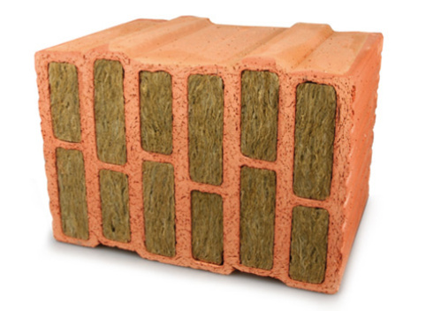

A co si myslíte o tomto?
Nové, revoluční cihelné zdivo z POROTHERM 36,5 T Profi přináší spojení přírodních materiálů – pálené hlíny s minerální vatou. Díky velmi nízké tepelné vodivosti 0,08 W/(m·K) není nutné jej dodatečně zateplovat, neboť vyhovuje nárokům na výstavbu pasivních domů již při tloušťce zdiva 36,5 cm! Investorům výrazně sníží náklady nejen na stavbu, ale i následné vytápění a údržbu domu. Izolace uvnitř stěny je trvalá, nemůže dojít k jejímu poškození povětrnostními vlivy, hmyzem či ptáky.
foto k příspěvku  od Antonio
o 12.07.2011, 21:06 | Tuner#2
Dudelina: jasné, díky za názor a tip ;-)
Antonio: Je otázka kde a jak ten tepelný odpor měří, já tam vidím dost silné tepelné mosty, mě se to moc nelíbí.

o 12.07.2011, 21:14 | Antonio
vypadá dobře, sice drahá,ale líbí se mi
