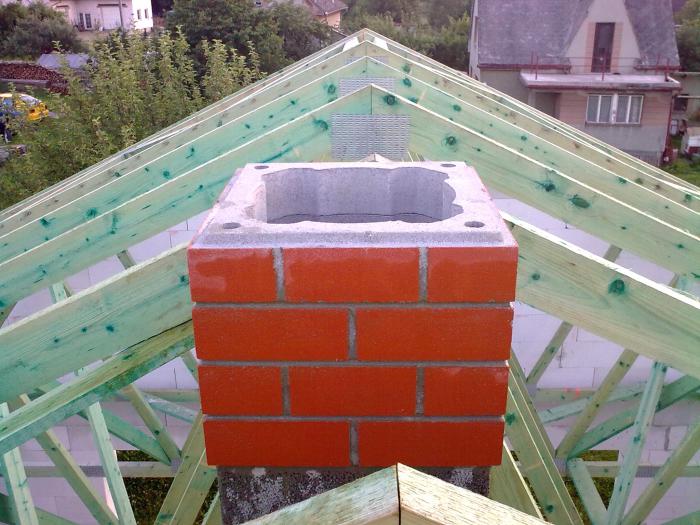

Tak si hraju s komínem a jsem na závěrečném dílu z těch tvarovek co vypadají jak cihly. Lepí se na tenkovrstvou maltu, ale mezi vznikne dost velká spára.
1. možnost je spáru špachtlí vyplnit a pak vymáznout prstem, ale je to pracné po 4ks mám odřený prst a ještě ke všmu to špiní tu barvu na tvarovkách...
2. možnost nechat to volně, stejně to pak drží armovací tyče zalité
3. možnost je to pak máznout silikonem/tmelem - otázka je jakým?
foto k příspěvku  od Tuner#2

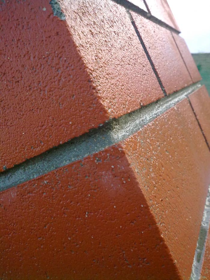

o 07.07.2011, 23:14 | Tuner#2
Tady zamazaná spára v detailu

o 08.07.2011, 07:18 | Dudelina
Samozřejmě vyspárovat.
Kup spárovací špachtli a pak to prstem jen sjedeš. Vždyť toho máš jen kousek.
o 08.07.2011, 07:58 | Tea
Dělá se to kouskem zahradní hadice

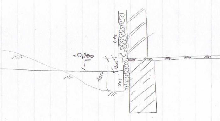

já se taky vtírnu - vykopal sem okolo baráku zeminu a zateplil sem spodní stavbu. A teď jsem takovej nerozhodnej, zdali mám do toho výkopu položit drenáž a nebo to jen zasypat a neřešit to. Kdo tu je expert na spodní stavbu?

o 08.07.2011, 08:25 | Tuner#2
A vyspárovat teda rovnou tou maltou jo?
O_O: Drenáž netuším, ale min. to XPS bych přetáhnul vejš nad hydroizolaci.
o 08.07.2011, 09:00 | Only_One
s hydroiolací nic neudělám. Barák se dodatečně zateplil a XPS už je taky na místě. Finálový terém bude pod úrovní hydroizolace
o 08.07.2011, 09:26 | Conan
Já bych tam drenáž dal, prostě si představ, co udělá přívalovej déšť a podle toho to uprav ...
o 08.07.2011, 09:27 | Only_One
no před domem bude terasa na polovině šířky domu a zase si říkám že když by se pak časem ta drenáž zanesla tak se zbytečně bude u paty domu držet vlhko.
o 08.07.2011, 09:34 | Conan
Udělal bych cca 50cm kačírek zakončenej obrubníkem lehce nad terén a do něj dal drenážní trubku. Pak neni problém to "jednou za 10 let" pročistit.
o 08.07.2011, 09:39 | C...arlos
O_O: my jsme po vykopání zavozili díru makadamem a potom na vrch kačírek.
o 08.07.2011, 10:22 | Dudelina
O_O: Je to jako vždy o penězích. Určitě by nebyla špatná, ale taky není nutná. Jelikož máš hydroizolaci nad terénem a XPS vodu samo o sobě netahá.

Tuner: kup si jak píše Dudelina spárovací špachtli a máš to. na spárování určitě existuje nějaká spárovací hmota (zeptal bych se krbařů, ty používaj teplotně odolný, i když v tvým případě žádný extra teploty nehrozí)

o 10.07.2011, 18:42 | Tuner#2
Tak to nakonec dělám tou maltou v rukavicích a jde to. Dokonce po umytí je komím docela dobrej.

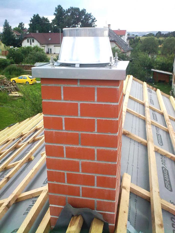

o 17.07.2011, 22:14 | Tuner#2
Tak dneska hotovo. To byla snad nejhorší práce protože se bojím výšek :-/ ale jinak hezká skládačka pro chlapy :-D
o 17.07.2011, 22:55 | cupra.165
Moc hezky :-) Jen dotaz bokem,nezmenila Ti zlutka tvary a proporce dle te fotky?
o 17.07.2011, 23:14 | Tuner#2
cupra.165: Díky a to žluté to je sousedovo R19 za plotem ;-) Žlutku už jsem neviděl víc jak týden, ale doufám že se nezměnila. Kola si přivezu k přítelkyni snad koncem týdne, pak dám echo na předání ;-)
