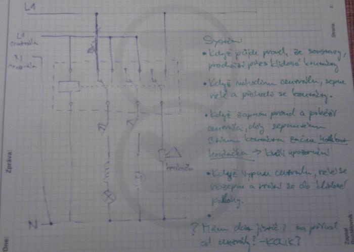

Ahoj, vymyslel jsem si takovou vec. Mam 2,5kW centralu a chci ji napojit pro pripad nouze do domovniho rozvadece. Mam 3polove rele, ktere bych dal do rozvadece, kabel natahnu nekam ven, kde bude vrcet centrala v pripade nejakyho disasteru. Nize je planek jak jsem si ho nakreslil - nikde chybu nevidim, ale vic hlav...
SYSTEM je takovy:
- kdyz bude vsechno OK, proud pujde pres klidove kontakty.
- kdyz nahodim centralu -> sepne rele a prehodi se kontakty a dane okruhy budou napajene centralou
- kdyz zapnou proud a pobezi centrala, tak diky sepnutemu kontaktu /3ti na obrazku/ zacne houkat houkacka, kvuli upozorneni.
- kdyz vypnu centralu, rele se rozepne a vrati se do klidove polohy a vse bude jako normalne
A ted otazky:
-- je to takto v poradku?
-- mam dat jistic jeste mezi cetralu a rele? nejaky sice je primo na centrale, ale mozna bych ho tam radsi dal...
Diky za napady a nazory...

ted koukam, ze 2hej par kontaktu nema propojeni na L1 z rozvodu - tam to ma byt samo taky...

Nejsem odborník na silovinu, ale asi bych zauvažoval nad nějakým zpožděním přepnutí relé, nahodit centrálu a hned jí zatížit asi není to pravé. Pak bych asi "zazálohoval" jen důležité okruhy (lednice, mrazák, světla, ...), na celý domek je 2,5kW trochu málo. Navíc máš jen jednu fázi, takže bych z toho vyřadil všechno, co potřebuje 3F. "Relé" = stykač? Musí mít dostatečně dimenzované kontakty (16A a víc, podle toho, co tam poteče při normálním provozu). Stykač jistit. Víc mě teď nenapadá.

Z centrály žádný obdélníky nelezou, max. z UPSky. Sečti si celkový příkon těch zálohovaných věcí a podle toho dimenzuj zbytek. Samo, že to nepoběží všechno najednou, ale poběží ti třeba PC s lednicí, a když ti do toho sepne vodárna, tak ta "šleha" ti to může schodit. Nezapomeň si to všechno dobře uzemnit, vč. centrály, pokud je dál než tuším asi 50m (odborníci opraví).

i když dělám v elektro, na tohle bych si teda víc zaguglil. Rozhodně bych to nedělal jedním stykačem, ale soustavou, a to systémem shodit síť, časovač, nahodit napájení z centrály. Až by šla síť, shodit centrálu, připojit síť. Tzn, určitý čas nebude připojené nic. Takhle to může dělat dost bordel. Řízení bych dal přes nějaké LOGO (aukro 500Kč) a někoho, kdo s tím má zkušenost. Na 16A kontatky zapomeň, dívej se na stykač, kolik zvládne sepnout, a né jen, kolik zvládne přenést. Volil bych 2-3 násobek toho, co potřebuju. Uplně běžná věc je, že se kontakty zapečou, i proto bych to komplikoval s časem a kontrolou, že se druhý zdroj energie nahodí, až je opravdu ten první vyplý, plus nějaký čas

ale ta prodleva me taky desi - bohuzel to neumim vyresit. beru, ze pres to nebude nastalo nic velkeho: 2 okruhy svetel, ketry jsou v soucasnosti jistene po 6A. A lednice nemam predstavu... Jak rikam, je to pro pripad nejakeho dlouhodobejsiho disasteru...

no je to jak pise petis a michal,neni to uplne tak jednoduche a zpozdeni je velmi dobra pripominka,pak zase nasledne pripojeni zpet...
rozhodne to chce nejaky solidni stykac a ne jen rele...
mit to jistene nekolikrat,aby se ani omylem nemohlo stat,ze ti to nejak spoji sit s generatorem...

To zpoždění by mělo být i při přechodu z5. Nestává se to často, ale zažil jsem, kdy po výpadku to zase nahodili asi na 2 minuty a pak to zase zdechlo. Takže při obnovení "šťávy" by to chtělo taky prodlevu, než se to přepne zpátky a centrála zdechne.
