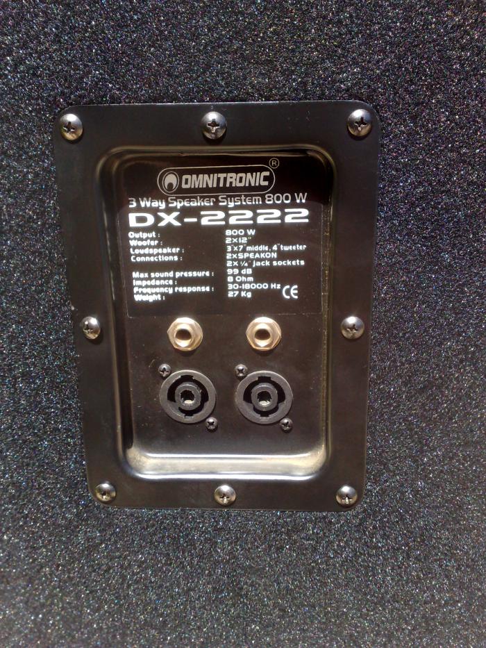

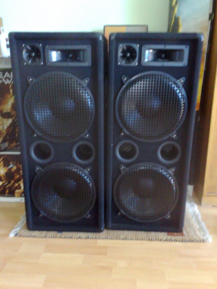

tak se mi nějak doma objevilo tohle:) ale bez zesilovače a kabeláže a tak se vás ptám čím to krmit? bude to s největší pravděpodobností do zdi (230V) takže nejspíš i zdroj za každou odpověď díky :)

Parametry na štítku

to jsi sebral z nake diskarny ne :) pekny ale.

petrb no kamoš vyklízí něco jako kino :) tak to bylo ihned zabaveno :)

su to klasicke klube PA repraky, cize kludne nejaky silnejsi zosik pre DJ. osobne mam dobre skusenosti s tymto - [ Link ]
pokial chces ozvucovat nieco vacsie nez kulturak, treba hladat silnejsi zosik....

proboha ty musis bejt zhulenej ... jak uz napsal jasi ... tohle jsou klasika PA repro, tak k nim pouzij zesik, kterej je pro tyhle repro. Je toho vsude hromada.

Aby jsi tohle nakrmil a propojil, připrav si aspon 4 tisíce (a to nebude žádný zázrak) nebo to prodat, není to na pouštění hudby v obýváku.

A hlavně ať Tě nenapadne do toho pouštět těch 800W sinus! RMS výkon udávají 200W, ale já bych se bál i toho...

18kristyn - tak zesilovač budu mít možná originál ten co k tomu byl takže to připojím pichu to na noťas vyzkouším jak to hraje a uchovám to na pařby na chatě :D a nebo na prudění sousedky :D
zede - tak ten výkon na štítku je součet výkonu všech repráku v bedně ne?

Nějak čeče nevidím ty 2 7´´ středy - ty ďoury jsou BR rezonátory, ale vidím tak dvě z obrazovky syčící mrchy - jednu na výškách ajednu na středech?:-)
Vzhledem k citlivostio ti bude na sálek o rozměrech venkovcké hospody stačit 2x20W a buou se sypat okna:-)))
Když to vezmu že 3db je 2x a běžná bedna pro domácí poslech má cca 86dB a vybudí ji k limitaci 150W konec, a tohle má o 13dB vyšší citlivost tedy 6,5x .-), výpočtem mi vychází cca těch 20W pro zemětřesení.-)
Link: vys*r se na pařby na chatě a poslouchej tam radši kosy a pěnkavy, tebe bych woe z lesa hnal :-)

Houby do konce 3x7´´ tam někde je - ale jaksi jsem slepej:-( Že by nepřímo vyzařující expo? To taky ne...
