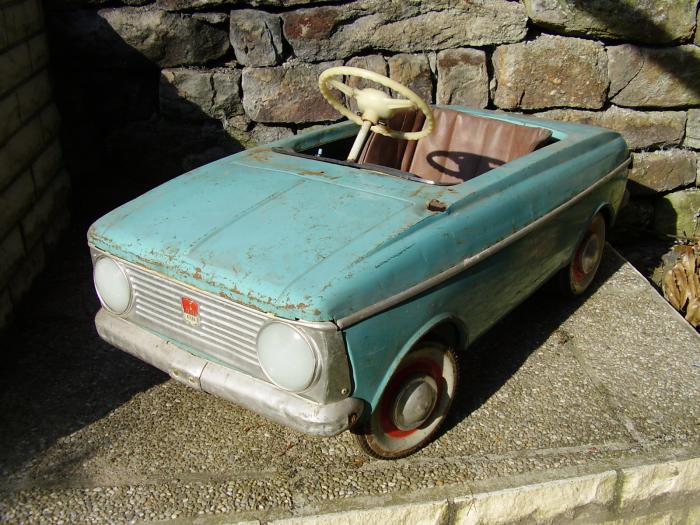

Ahoj. Potřebuji poradit, kde nejlépe ve Východních Čechách dělají eloxování hliníku. Měl bych jen takovou malou zakázečku. Potřebuji oeloxovat pár věcí na šlapacího Moskviče. Tak nějak jsem se vrhl do kompletní renovace a snažím se to dělat co nejvíc do originálu. Takže potřebuji udělat: masku, mřížky světel, pokličky kol, okrasné boční lišty. Mně nejblíž je asi Duo Opočno, ale prý tyto malé zakázky moc nechtějí a je to prý dost nákladné. Pro ilustraci posílám foto mého mazla z mladí, na kterém pracuji pro svého synka.
