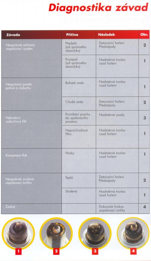

o 14.06.2011, 21:20 | Knightey-
Tak jsem si dal tu praci a nasel ti ty veci ohledne stavu svicek.
Snad to pomuze i dalsim trebas :)
