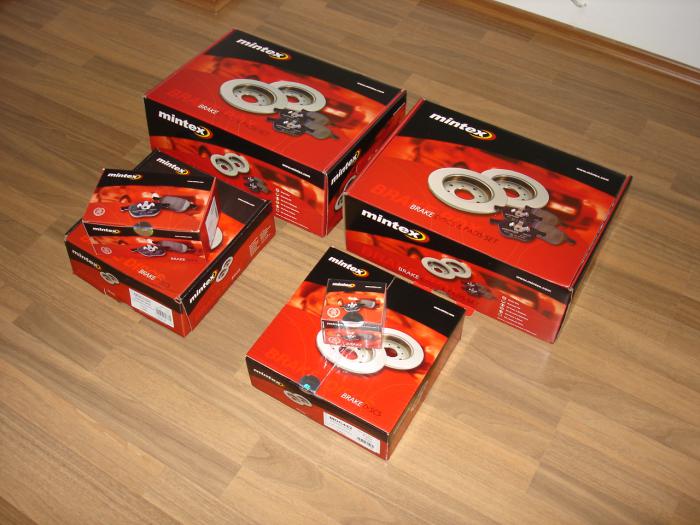

o 09.06.2011, 08:16 | Newman
... po poradě zde, jsem zvolil Mintex přímo z U.K.
Včera to dorazilo do ČR přes známého, takže dopravné přijatelné. Dám vědět jestli to bude špinit, pískat nebo se to bude kroutit.
A co dokonce, pokud vezmete set kotouče + desky v setu vyjde to ještě levněji a vše přijde uhlazené v jediné velké krabici pro nápravu.
foto k příspěvku  od Newman
o 09.06.2011, 08:36 | futura
Sakra, to vypada hezky. Rekl bych, ze jsi udelal dobre a budes spokojenej.Ono ale s tema deskama, taky maji nekolik rad jako ostatni, tohle ma jaky cislo?
o 09.06.2011, 08:38 | H-Honza (M)
bude to v pohode, pac Mintex je soucasti TMD Friction, ktery vyrabi Textar, Don, Pagid, Cosid a jine.
o 09.06.2011, 09:24 | Newman | Upraveno: 2011-06-09 09:24:28
OT. cece Futy zijes, jsem te nevidel ani nepamatuju :-(
MDK0085
MDK0184
FF mk1

o 09.06.2011, 10:09 | futura
Newmy, nejen, ze ziju, ale vsechno sleduju.Veci z ostrovu musim okomentovat, mam pro ne slabost. 1144 je tusim cislo smesi vylepseny, ale jsem presvedcenej, ze i tohle bude parada.

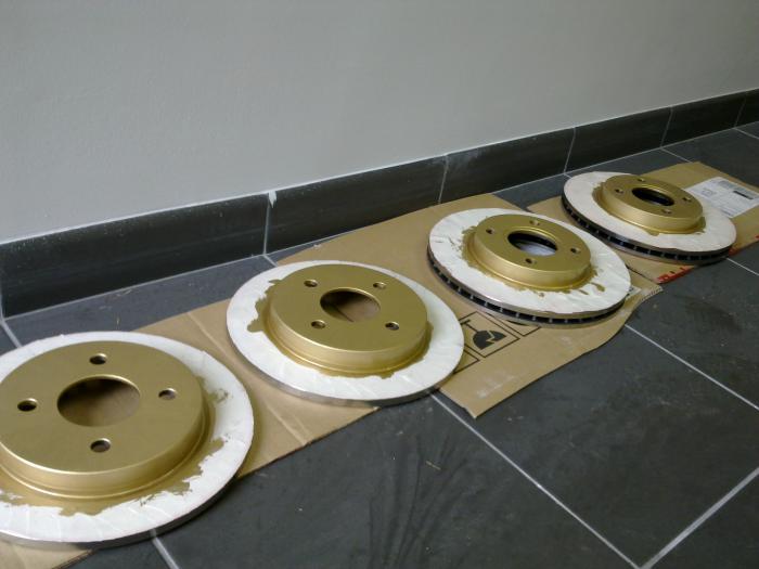

o 12.06.2011, 12:26 | Newman
plovoucí střed ? :-) nééééé !
jen mě nebaví pozdější zrezlé unášecí-nestyčné plochy.

o 12.06.2011, 12:36 | Nora
než stříkat sprayem jsi je měl nechat pozinkovat, nerezl by zbytek (vnější a vnitřní průměr, žebra) a lépe by se chladili kotouče

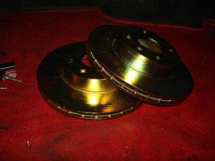

o 12.06.2011, 13:55 | Newman
povrchovou úpravu zinkem lze provést buď galvanicky nebo žárovým stříkáním. Bohužel ani jedno není vítězství. Trochu se v tom pohybuju :-)
sorry za kvalitu fota - je to z archivu

já zinkoval kotouče na podzim a dosud ani stopa rzi..akorát chvilku na prd bezdily,než se to z těch styčných ploch obrousilo....:D

o 12.06.2011, 16:54 | Nora
Newman, vyfoť kotouč z pohledu žebrování
o 12.06.2011, 22:53 | Newman
ty pozinkovany jsem uz vyhodil. Mezi ty zebra galvanickou metodou se to moc stejne nedostane. Navic je to hrozne nebezpecne pri dalsim pouziti ! Pokud by se urval zinek na stycne plose a nalepil se na desky, tak se smichy na silnici neudrzis :-)
... a u novych to budu natirat po obvodu az po zaschnuti prvni faze.
o 12.06.2011, 22:55 | Newman
sk8ty přesně ! "akorát to naprd brzdilo" hazardéři ...

o 13.06.2011, 01:24 | Nora
newman: myslel jsem ty nové
