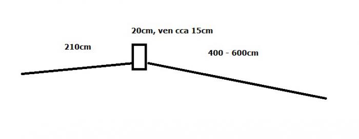

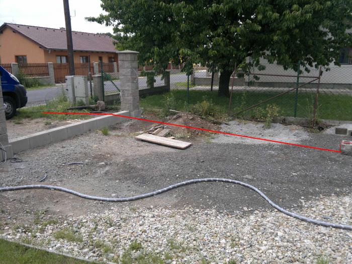

nejde mi net, tak mam premieru z mobilu. Resim vjezd, mam problem s tim, ze mi z obecni silnice vali voda na moji cestu. Pri stavbe brany jsem zvedl prvni radu o jednu radu bedneni, takze brana a plot bude asi 15cm nad tou obecni silnici. Od toho bedneni mam v planu udelat najezd, ze strany od silnice bude dlouhy asi 2m, ze strany do dvora ten najezd muzu natahnov na 4 az 6m, jen stale nevim, jestli v miste zlomu nehrozi, ze budu drbat autama brichem. Nejaky nazory, postrehy?
o 08.06.2011, 18:57 | H-Honza (M)
foto k příspěvku  od H-Honza
o 08.06.2011, 19:00 | Dudelina
Hele asi nejlíp jako kolega co stavěl dům nějakýmu pracháčovi s Porsche.
Udělali šablonu (prkno a dve kola z OSB desky) a zkoušeli, jak moc můžou zlomit zámkovku :)

Podle me uplne v pohode. Na ty vzdalenosti se to rozlozi.
o 09.06.2011, 07:30 | Šestikule
nakresli v měřítku na papír, k tomu papírový model podvozku auta (délka, rozvor, světlá výška) a jezdi. Taky jsem to tak dělal u nájezdu na chatě a pohoda, měl jsem dva proužky papíru, kterýma jsem upravoval ten úhel zlomu a modelem si přes to zkoušel jezdit. V reálu jsem to pak ještě asi o 10% předimenzoval (tj. udělal ten úhel tupější), kdyby náhodou.
Nicméně možná bys ve specifikacích auta mohl najít velikost přechodového úhlu, u SUV/off-road to bývá vždy a potkal jsem to i u několika osobáků.

tak tohle je nakres soucasneho stavu, na tu radu bedneni co o 15 cm vycniva prijde napojit zamkovka, ze strany od silnice je to celkem jasny, tam proste muzu udelat tech 200 +- cm, ze strany na moji cestu k baraku muzu udelat 4 - 6m dlouhe.
Prave se obavam Obama efektu :O)

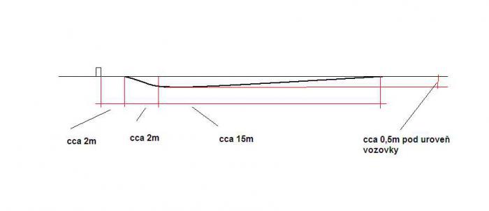

me tady mistni stavebni urad donutil tu cestu k domu pojmout jako komunikaci, takze jsem musel nechat udelat projekt od dopravniho inzenyra, vymysleli si tam takovy debilni vyspadovani se snizenim, kvuli destove vode aby netekla pry k sousedum, proto jsem tu cestu na svem pozemku musel ve vzdalenosti cca 6m od tech vrat (bedneni) snizit o asi 50cm.

ta cesta vypada z boku nejak takhle, zpracovani nakresu nereste :O)

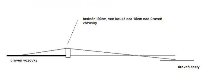

o 09.06.2011, 14:11 | H-Honza (M)
taknejak to vypada ve skutecnosti, ja myslim ze az na nejakyho brichoplaza by nemel byt problem.
o 09.06.2011, 14:17 | Only_One
tak tohle asi vskutku řesit skoro nemusíš :-D
o 09.06.2011, 14:19 | Conan
Když si nekoupíš desetimetrový "Kadylací" tak to je vpoho.
