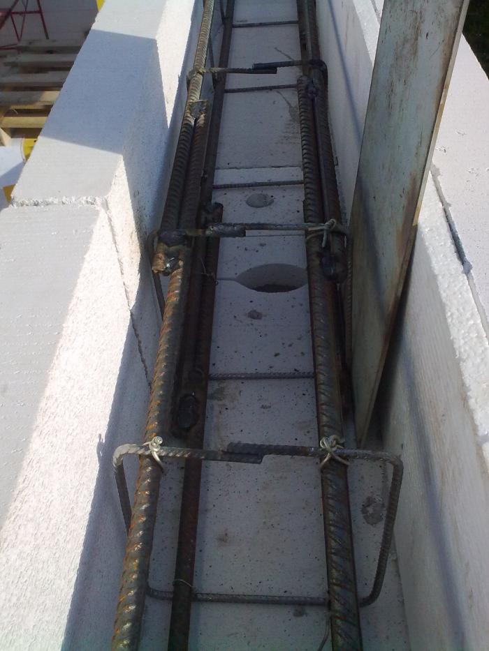

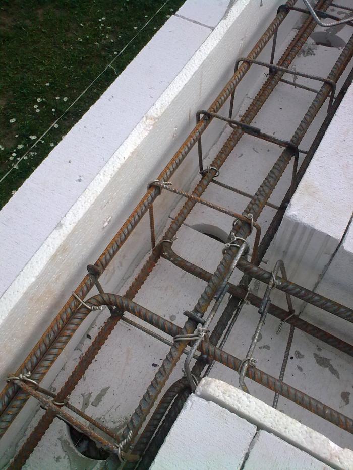

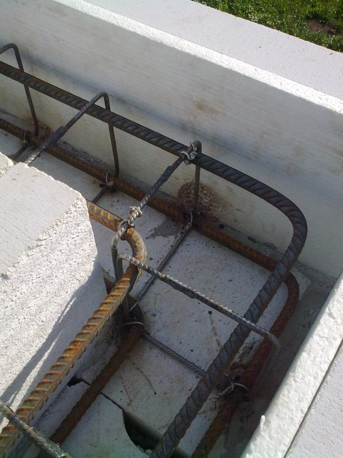

Tak děláme s tátou věnec a máme pár nejasností byť jsem to probíral před časem s projektantem.
1. Máme rohy takhle jak jsou na fotce správně, tzn v kuse ohnutý drát a jedou vždy nad sebou a nebo se to musí převazovat, že jeden třeba spodní jede ke kraji a horní zas kopíruje vnitřní stěnu? Někde jsem to tak viděl na fotkách a teď nevím zda to bylo správně či špatně.
2. Na rovinách jsem 6tku drát ke 14tce vařili, to jde parádně rychle a ubejvá to, ale rohy vážem. Je otázka zda stačí jednička drát jen tak symbolicky přichytit a nebo zda se mordovat s dvojkou a to přidrátování má i pevností význam. Pokud se to drátuje jen aby to drželo tvar než se to zaleje betonem a na pevnost to nemá význal tak na dvojku prdíme.
3. Máme 6m roksory 14 a rohy nám krásně vychází v půlce ohnout a tím pádem máme z roku ještě 2,5m než napojujeme rovné. Je to tak správně a nebo musí být rohy jen na krátko?
4. Převazujem 25 - 30cm a svaříme ty dvě 14tky k sobě.
Díky za rady.
o 29.05.2011, 19:35 | Tuner#2 | Upraveno: 2011-05-29 19:36:16
1
foto k příspěvku  od Tuner#2
o 29.05.2011, 19:36 | Tuner#2
2
o 29.05.2011, 20:50 | deda
podle me by se armovaci ocel nemela vubec varit,nebo minimalně,ale pouze vázat Vařaním(ohříváním )se oslabuje její pevnost ...a rohy by se mely prevazovat ....takove jsem dostal instrukce z armovací spolecnosti kde mi delali trminky...ale zase není svár jako svár tak take zalezi cim jste varili ...
o 30.05.2011, 08:27 | Tuner#2
deda: Vařili jsme klasicky elektrodou, ale prakticky jen koutové svary na 1/4 průměru, někdy ani to ne. Myslím že té 14tce to nějak neublíží na tah kor když to bude zalité v betonu. Díky za radu, rohy budem vázat.
o 30.05.2011, 08:35 | Akordýsek
Pokud je to pořádně zavařeno na tupo tak to tak hrozně nevadí..
Ale obecně platí pravidlo drátovat,drátovat,drátovat..
o 30.05.2011, 08:43 | Lucni.konik

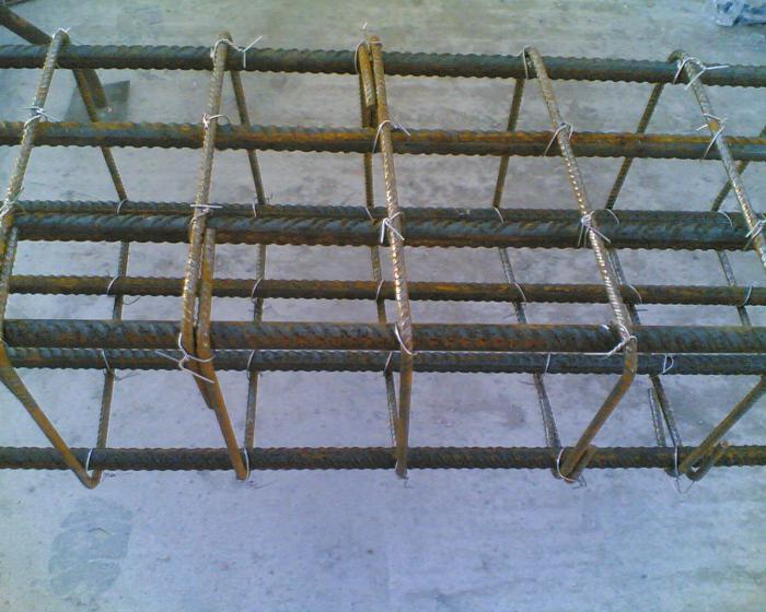

Tak, 1) Nemělo by se vůbec vařit!!!!
2) Rohy by se měli provázat - vnitřní jeden ven a jeden venkovní dovnitř.
3)Proč si dal do věnce jen takovej pidi polystyren? Já dával teda 8cm, ale zas jsem dělal z heluzu.
Škoda, nemám tu foto rohu, ale takhle jsem vázal já a byl to vopruz na celej tejden vždy po šichtě na dvě hoďky:

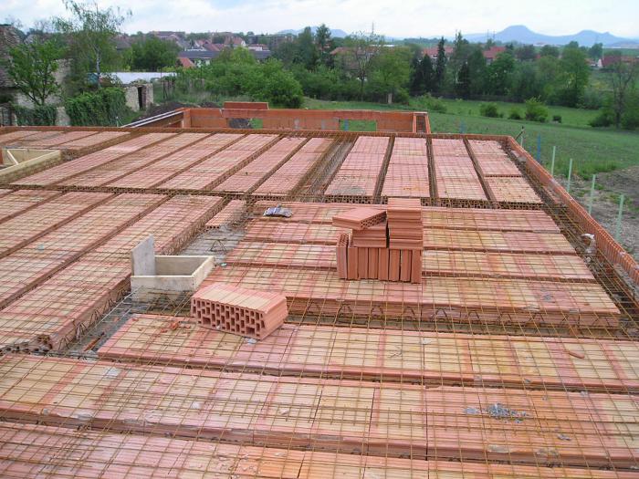

foto k příspěvku  od Lucni.konik
o 30.05.2011, 08:44 | Lucni.konik
o 30.05.2011, 08:44 | Tea
Podlož třmínky distančníky nebo alespoň kousky roxorů, aby měla výztuž krytí i zespodu min. 2cm.
o 30.05.2011, 08:46 | Lucni.konik
Jinak nad oknama se dělala zas armatura jinak, tak jen pro vysvětlení - vkládal se tam taky ještě polystyren navíc a armatůra měla profil písmene L.
o 30.05.2011, 08:53 | Tuner#2
Akordýsek: Nám řekli klidně vařit i projektant nebyl proti že to jde rychleji :-/ Když vezmu, že na baráku máme 30 let jen dva pruty kolem dokola, tak tohle je na bungr :-)
Lucni.konik: 1) stalo se
2) Někde jsem to tak viděl, jiný to má zas tak já? Když to převážeš, tak zas v rohu vůbec nic není jen beton tak nevím. Projektant na fotky nic neříkal, prý dobrý.
3) Tak málo jsem dával aby tam vůbec na věnec něco zbylo a navíc bude věnec mimo barák. Podhledy budou cca. 5cm pod spodkem věnce takže bude ve vatě. Je tam čistě kvůli dilataci a dobrému pocitu.
4) Nemáš to nějak moc hustě? Já mám psáno po 30cm a v rohách na 1,5m zhustit na 15cm.

Přesně tak,proto to píšu my měli taky jen lano nebo co a drží to taky,ale je pravda že přece jen pálená cihla má větší pevnost nežli ytong..
Podle mě to máte udělané hodně poctivě..
Pohybuju se po stavbách pořád a vím jak to dělají někteří a taky to drží...

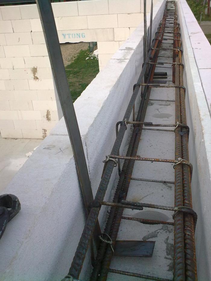

o 30.05.2011, 11:11 | Luke_288 | Upraveno: 2011-05-30 11:12:51
podle mě na věnec RD v cajku, jen jak už psal TEa, bacha na krytí betonu, na tý druhý fotce máš jeden třmínek opřenej, tzn krytí 0.
vázání drátem je kocert když to člověk umí, jinak je to pěknej vopruz.

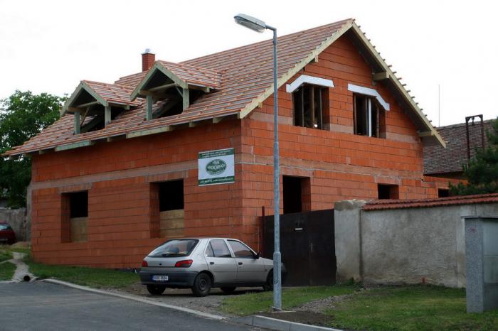

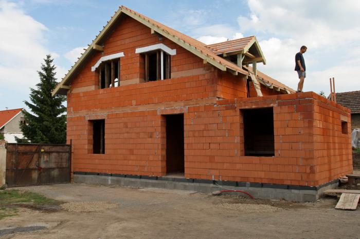

No, já mám ještě obytné podkroví, takže se to dělalo takto. Je fakt, že si doteď připadám, že jsem spíš stavěl "mažinetovu" linii než barák.
Jinak po první 6m armatůže, kdy jsme ty drátky kroutili prstama-rozedranýma až na maso jsem hezky rychle sehnal pytlové úvazky a vazače a s těma se to jelo už pak nádherně rychle.
o 30.05.2011, 11:59 | Tuner#2
Akrodýsek: Díky
Luke_288: JJ to je zatím rozpracovaná verze, je tam plech když jsme vařili 14tky k sobě.
o 30.05.2011, 12:00 | Tuner#2
Jinak klec se bude podkládat asi kouskama Ytongu, prostě aby beton mohl i pod a stranově si to taky ohlídám.
Poslední dotaz ty 14tky na sebe navazujem s přesahem 30cm a vařit či nevařit k sobě podél?
o 30.05.2011, 12:46 | art

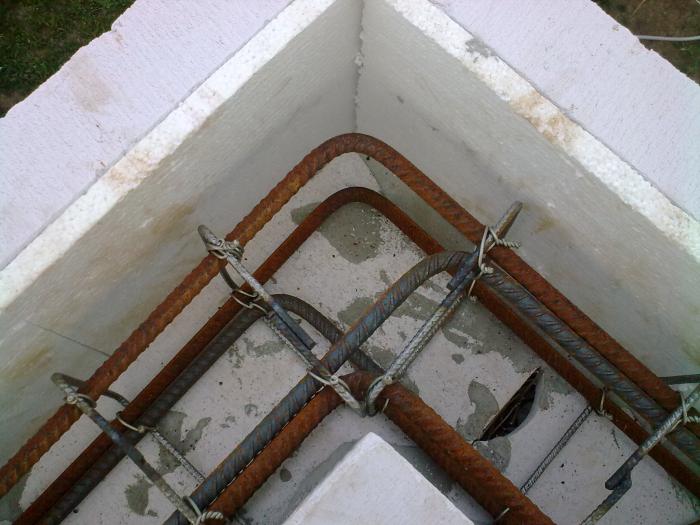

Tuner#2; tak hned ta první fotka pokud je to již "hotové" je teda..no slušně..špatný..
btw: statiku raději vždy předimenzovávám, a fotka toho skrytého průvlaku co postnul Lucni.konik se mi líbí:)
Teď k té první fotce co dal Tuner#2.. I když ti to ostatní víceméně odsouhlasili, řešení toho věnce v rohu se mi zrovna v tvém případě velice nelíbí. Výztuž by se opravdu měla zatahovat - tzn. vnitřní prut v rohu přetáhnout přes roh do vnější strany a vnějš prut naokpak zatáhnout v rohu k vnitřní stěně.
Jestli jsem to nesrozumiltelně napsal tak dyžtak skicnu a přiložím obrázek, stačí říct. Ale co pamatuju tak máš dřevěné stropy a hned do toho opřený krov obě defacto do věnce, takže věnec bych udělal upravdu pořádně, včetně jeho příslušných detailů.
Ten roh co máš vystřihni/nebo přeskládej, pokud to jde. Nebo nejlepší a (možná) nejlehčí varianta (zničíš jen třmínky), přidej tam rohové příložky (které bych já stejně dával vždy). Ty příložky přiložíš právě tak jek bylo psáno výše.. (příložky např. z tý 6m/14mm tyčoviny co používáš, střihni napůl a ohni)
o 30.05.2011, 13:01 | Tuner#2 | Upraveno: 2011-05-30 13:01:50
art: Hoté to je co do rozmístění, samozřejmě vyvázaný je to jen dole, nahoře to nebylo, bylo sedm večer a už jsme toho měli plné kecky od rána. Takže vyvázaný bude každý roh třmínku.
To jak myslíš přesazení chápu, otázka je co to má za smysl, vdyť takhle se to do betonu taky opře...

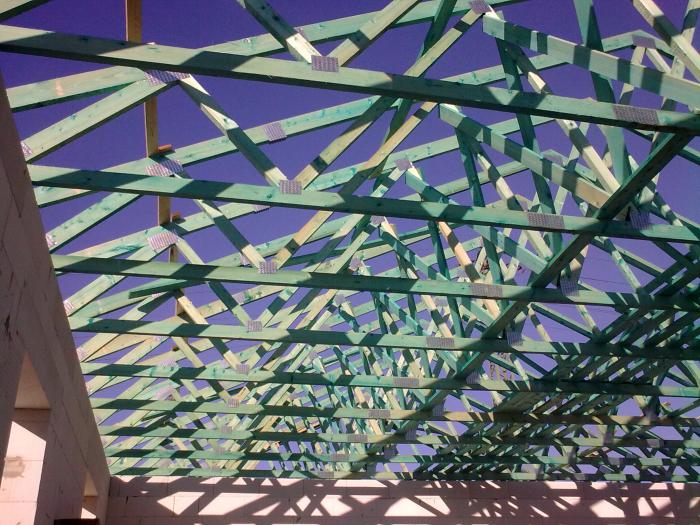

JJ mám vazníky a strop bude jen SDK podhled. Pod vazníky budem ještě dávat fošny 6 - 8cm silnou to musím ještě domluvit a ta bude chycená páskovinou 40 x myslí 3mm. Páskovina bude zahnutá do Lka, vložená pod armaturu a přitisknutá k vnitřní stěně věnce. Na vrch se pak položí fošna, zahne a přišroubuje.
Co jsem nepochopil to Tvé zpevnění rohů jak to myslíš?
o 30.05.2011, 13:14 | Lucni.konik
to prostřídání vnitřních a vnějších prutů v rohu je kvůli lepšímu rozložení pnutí v konstrukci.
Jinak ty pásoviny na přichycení - no, už jsem viděl u bungalovu taktéž tebou zamýšlené uložení ve tvaru L pod armatůru. Problém byl pak při sedání střechy, kdy střecha tlačila bohužel do stran a díky tomu uložení to začalo vyvracet věnec směrem ven. Pro klid v duši bych se radši poradil jak se stavebním dozorem, tak se střechařem, co ti bude dělat střechu. Já třebas dával do věnce pásovinu -rovnou - na konci, který byl ve věnci byla rozříznuta cca 4cm a rotáhnuta a nad věnec mi čučela délka dle přání střechaře, aby mohl pásovinu ohnout a chytit trámy. Té pásoviny čistě na jedné nebo druhé straně věnce bych se trochu bál. Já měl defakto tu pásovinu uprostřed, ale já měl věnec taky širokej skoro 40cm.

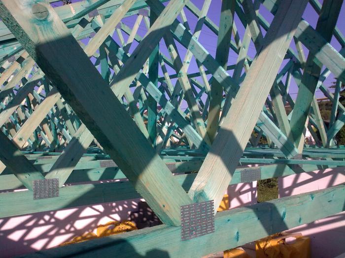

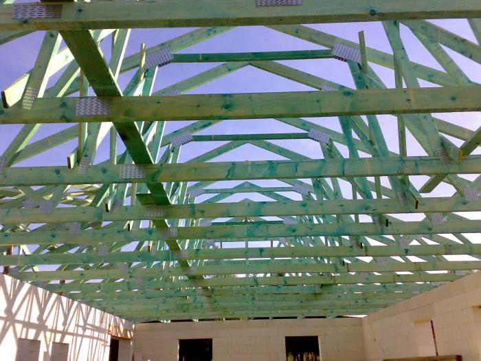

Lucni.konik: Volal jsem do BIOSu kde budou dělat vazníky a říkal, že není problém, že je kotví buď rovnou do věnce a nebo právě takhle do fošny.
Myslíš, že i ty vypříčkovaný vazníky se mají tendenci se roztahovat?

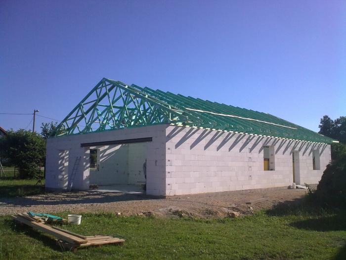

s ohlede mna RD je ten věnec v pohodě.. ani nemáš patro jeslti dobře pamatuju jen střechu.

To zkrátka záleží na typu konstrukce té kostry střechy. Nejsem střechař ani stavební dozor. Jen mluvím ze své praxe, co jsem viděl, dozvěděl.

o 30.05.2011, 15:35 | art
jak už Ti za Lucni.konik odpověděl, je to pro eliminaci špatného pnutí. Stručně: ten Tvůj roh - a potažmo stěna, může takhle lehčeji "pracovat" v reakci na různé typy zatížení, zatímco když to zatáhneš jak jsem psal, tak už mu to tak lehce nepůjde.
A teď nevím čemu jsi přesně nerozuměl..? Tomu jakou jsem doporučil nápravu na ten Tvůj roh? No, ohneš si ty čtrnáctky co na stavbě používáš do pravýho úhlu, a přiložiš je k té stávající vyztuži co v rohu máš, dle výše popsaného řešení..

Only_One: JJ bez patra jen zbíjené vazníky a zděné štíty. Střecha jednoduché A.

art: Jasný, převázanému rohu rozumím, prostě jeden odbočím dřív a druhý dál to je jasné. Ale pak jsi psal cosi o výztuži, tzn. tak dát dovnitř ještě jednu 14tku navíc a přidrátovat na vnitřní nebo vnější stranu armatury?
o 30.05.2011, 16:14 | art | Upraveno: 2011-05-30 16:15:31
Jj, pochopil jsi to správně. Prostě ještě jednu 14-ku navíc (2x(jednu dolu druho nahoru), lépe však 4x(oba spodní i oba horní pruty zatáhnout)). Sice by jsi to mohl dát na armaturu z vnějšku aby jsi co nejméně zasahoval do skorohotového rohu, avšak rozhodil by jsi si tím krytí výztuže. Proto raději rozdělat třmínky a přiložit nové rohové 14ky na zatahování, dovnitř a pak třmínky.

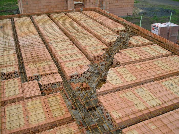

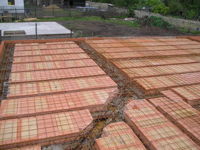

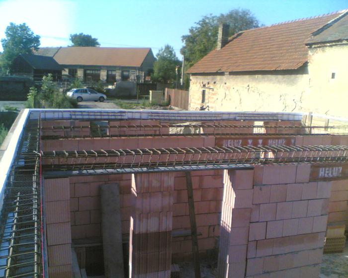

o 30.05.2011, 20:42 | MazliG
foto k příspěvku  od MazliG
o 30.05.2011, 20:43 | MazliG
o 30.05.2011, 20:44 | MazliG
jsem kur-a rád, že už tohle mám za sebou .o)
o 30.05.2011, 20:47 | MazliG
jinak jako HANZZ: těžko si pak vyčítat chyby, které nebyly nutné, kdyby to zkouknul někdo kdo tomu rozumí ..

MazliG: Díky za ukázku atomového krytu, ale stavím bungalow s vazníkama :-)

o 31.05.2011, 11:54 | art
Tuner#2; jak to tedy provedeš s těmi rohy? :) Asi jsem Tě tou mou připomínkoui nepotěšil, pokud zjednáš nápravu, vid? To samé řešení platí i při styku vnitřní nosná stěna kolmo na obvodovou (myslím že tento případ tam také máš - snad u garáže) - taktéž zatáhnout..
o 31.05.2011, 12:11 | Tuner#2
art: Provedu to tak, že to rozměříme a ze zbytků se udělají 1m rohy a ty se ještě přidrátkujou dodatečně k tomu co tam je s přesazením a asi jen u horní strany, na spodku to nechám. Projektatnt roh viděl a prý by sto stačilo i tak jak to máme, máme štíty a A střechu z vazníků, myslím, že na roztahování tam moc prostoru nebude.
Nad tím Téčkem jsem už taky přemýšlel. Asi pojedem rovinu v kuse, k tomu dojedem rovně s příčkou a zas 1m kusy a provážem jeden klasicky a druhý přes. Blbě se to vysvětluje, ale prostě u spodních třeba ten levý pojede s vnitřní stěnou a ten pravý přetáhnem ven a u horních přesně opačně.

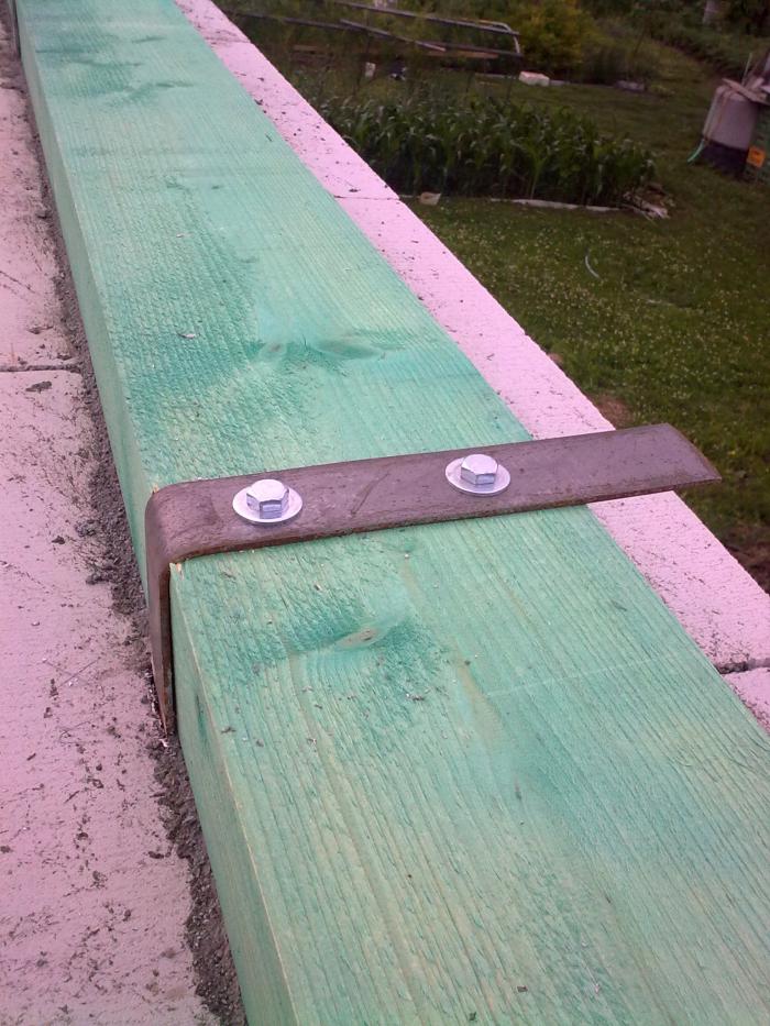

o 31.05.2011, 16:36 | Tuner#2

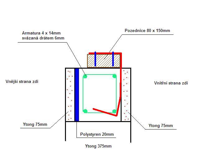

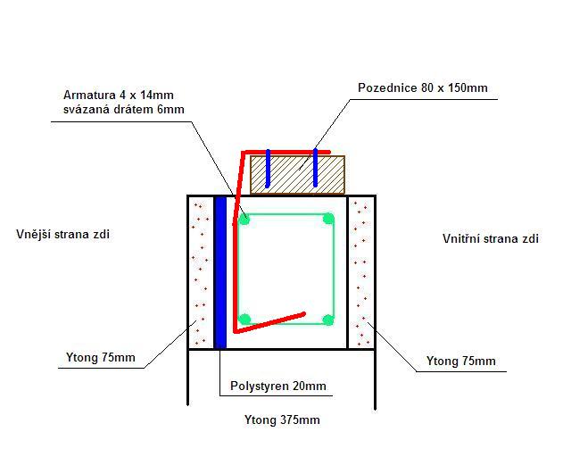

Tak a ještě poslední věc. Pozednice bude 80 x 150mm a je otázka jak jí tam přikotvit? Mám dvě varianty v BIOSu technik říkal zevnitř. Teoreticky vazníky délkově nepracují, tzn. že nějaké rozvalování do stran se bát nemusím a raději bych to připlesknul na "tvrdou stěnu než na stranu kde je polystyren.
Varianta 1.
Varianta 2. (To červené je ocelový pás myslím 3 x 40 a bude to přišroubované)
o 31.05.2011, 17:09 | art | Upraveno: 2011-05-31 17:12:19
Zase, v tomo řešení, já bych to dal (co se týče statiky) na jistotu. To znamená z obou stran - na střídačku. Nevím v jaké to máš rozteči..? Ale pokud je to možné v Tvém řešení. tak na tu střídačku...
o 31.05.2011, 17:16 | Tuner#2
art: V BIOSu říkali, že stačí jednou mezi vazníky tzn. po 1m. Varianta cik/cak by asi taky šla, jen musím vyměřit kolik tam zbývá z venku aby to šlo mezi vazníkama ještě dozdít.
o 31.05.2011, 17:49 | art
Tuner#2; Tak v tom případě pokud to půjde tak to dej "cik/cak", a to ještě lépe v každém rastru oboje (ale to už by mě třeba někdo řekl že to je ve stylu zrovna té mažinetovy linie: ), ale i když to uděláš jen ob rastr (tedy řešení "cik/cak") tak to bude dobré řešení.

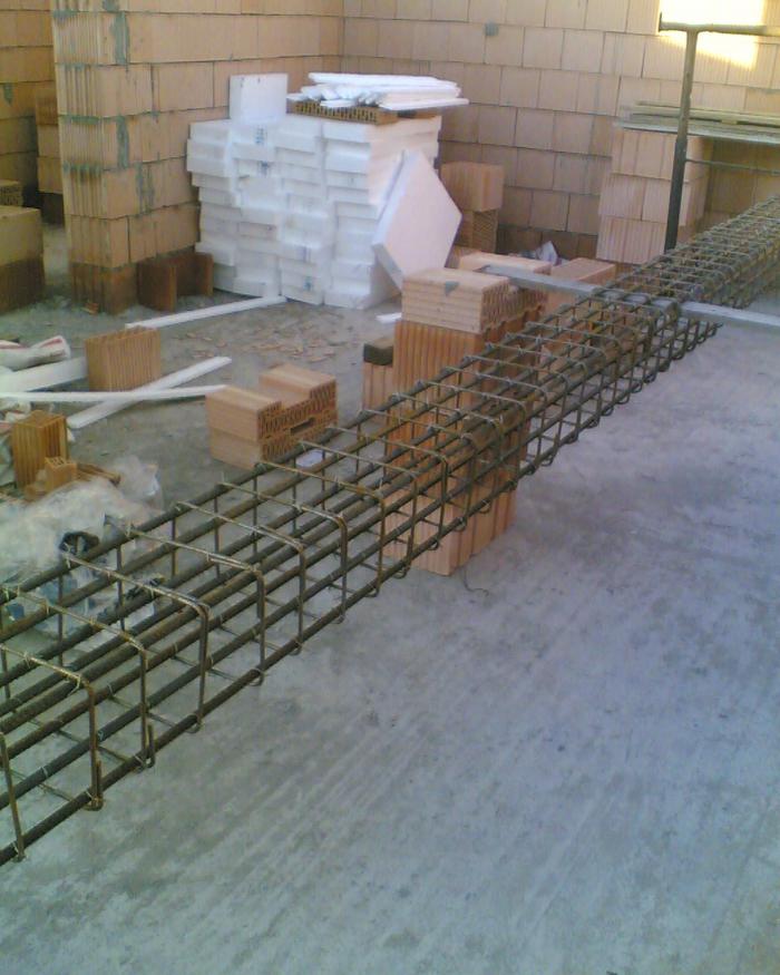

Takže máme přidrátovaný eLka
o 05.06.2011, 23:26 | Tuner#2
Takhle téčko u příčky garáže
A takhle roky dodatečně převázané 2m kusy
o 05.06.2011, 23:27 | Tuner#2
Snad to bude OK.
o 06.06.2011, 07:14 | Dudelina
Vypadá dobře. Jen si nemůžu pomoci, ale vážes to zbytečně tlustým drátem :)
o 06.06.2011, 08:31 | Tuner#2
Dudelina: Vážu to tím co je. Něco je 1čkou (tam kde je rovina), něco 1,5 a rohy dvojkou. Prostě jsem chtěl zdělat to co bylo doma a stejně ještě zbylo. Nač kupovat drát, když máme ;-)
o 06.06.2011, 09:40 | art
Tuner#2, Tak teď už Ti ty dodatečně upravené detaily schvaluji ;-)
o 06.06.2011, 10:32 | Tuner#2
Super, díky!

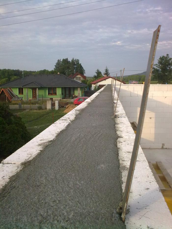

o 10.06.2011, 22:33 | Tuner#2
Tak hotovo. Beton C25 krásně prohnaný míchačkou, dřevěné špalíčky a krásně se to houpalo, myslím že to je i v té nejmenší spáře... Jen jsem vůl schodil dopoledne tričko a teď tady skučím :-//
o 10.06.2011, 22:36 | Tuner#2

o 17.06.2011, 07:23 | Crimson
Tuner:
co to je za šílence tam s tou zelenou fasádou, ty lidi nejsou soudný :-)
nezávidím ti, že stavbu sám řešíš, nám to mrská firma jelikož tomu absolutně nerozumím,
nakonec jsme šli cestou totální destrukční rekonstrukce tzn. buldozer, šlo to dolů a znovu od desky :-)

o 17.06.2011, 07:24 | Crimson
květen
foto k příspěvku  od Crimson

o 17.06.2011, 10:46 | Crimson
jo koukám na to znovu, tahle zelená jde, ale takové ty brčální zelené nebo růžovo fialové, to mě dycky šokuje ..

Tak zpět k tématu, pozednice jsou tam, okna pořeším ještě se známým a sehnal jsem perfektní katalog s detailama v řezu jak se to dá řešit.
o 20.06.2011, 17:24 | Tuner#2
2
o 20.06.2011, 22:25 | Tea
Zapoměls tam IPU pod pozednice?
o 20.06.2011, 22:39 | Tuner#2 | Upraveno: 2011-06-20 22:40:00
Tea: Nezapoměl, nedali jsme jí tam schválně. Jak v BIOSu, tak člověk co mě bude dělat latě a tašky a jinak dělá krovy (tátovo kamarád) nám řekli, že je to blbost kor když máme dřevo napuštěné. Stejnou odpověď jsem dostal i na jiných fórech. V tomhle jsem neposlušně neposlechnul ;-)
o 20.06.2011, 22:44 | Luke_288
zatím asi nejsubtilnější pozednička, co jsem viděl :) jinak mě ta ipa jako blbost nepřijde, ale tvoje volba.
o 20.06.2011, 23:04 | Tuner#2 | Upraveno: 2011-06-20 23:05:04
Luke_288: Myslíš že 8 x 15cm je málo? Netvrdili že to je blbost, ale zbytečnost. Zdivo je odizolovaný a kde by se tam jinde vzala vlhkost? Byl jsem schálně na naší půdě, trámy naprosto OK a leží taky přímo na věnci...
o 20.06.2011, 23:07 | Luke_288
nevím, nedokážu navrhovat dimenze, jen jsem vždycky viděl mohutnější, jestli to bylo z důvodů rezervy nebo nějak opodstatněný, neposoudím.
ad vlhkost- třeba z betonu z věnce, tam vlhkost ještě nějakou dobu bude. ale nebude to asi nic zásadního
o 20.06.2011, 23:35 | Tea
V tomto případě to nebude takovej problém, protože napřed uhnije pozednice, ale pokud jsou vazníky přímo na věnci bez distančníků nebo izolace, tak je to hrubá chyba. Kdo ti poradil tu pozednici, tohle není standardní kotvení vazníků pokud nepotřebuješ zvýšit výšku místností.
o 21.06.2011, 00:03 | Tuner#2 | Upraveno: 2011-06-21 00:05:12
Tea: Kotvení vazníků přímo na věnci bylo navrženo v projektu, ale my jsme ubrali jednu řadu tvárnic a o tohle jsme to potřebovali zvednout. Ptal jsem se speciálně v BIOSu na tu izolaci a nedávají jí ani pod vazníky, ani pod pozednice. Je to napuštěné bochemitem a nevidím důvod proč by to mělo uhnít? Jsem sice nábytkář a ne stavař, ale něco z nauky o materálu ve mě zůstalo... To už by nám ten 30ti letej barák co mají naši spadnul na hlavu a to je ve věnco 3x méně železa než mám já a pozednice holé dřevo bez napouštění na holém betonu.
o 27.06.2011, 21:21 | Tuner#2
Tak jsou tam a pozednici a celkové provedení si jen chválili...
a navíc šéf party dělal dřív komplet domy, tak mě poradil i jak na parapety a jejich dolepení do patřičné výšky.

o 27.06.2011, 21:42 | Luke_288
chválim velký vrata do garáže :)
o 28.06.2011, 08:22 | Lucni.konik
chválím vůbec garáž......já ji nemámv :-/
To je dřeva tři prdle teda řeknu....
o 28.06.2011, 08:24 | AR
nemůžu si pomoct ale z té poslední foto to vypadá jak stodola ;)
o 28.06.2011, 08:30 | Zephyr
AR> to dělá ta "hladová" zeď ;-)
Možná by to chtělo rozbít třeba oknem, nebo aspoň luxferama.
o 28.06.2011, 08:33 | Tuner#2
Luke_288: Nakonec budou jedny vrata, sloupek by byl méně praktický ;-) a cenově je to +/- stejně...
Lucni.konik: JJ pěknej les to je.
AR: Nesoutěžím v soutěži dům roku, děláme si to podle sebe, dispozic pozemku a hlavně pro praktičnost a pro mě garáž byla nutnost.
o 28.06.2011, 08:35 | Tuner#2
Zephyr: Okno je z druhé strany, tam je jich daleko víc protože to je na jih a dělat okna na sever se mě nechtělo. Navíc v garáži, kde dělám stejně až večer a za umělého osvětlení ;-)
o 28.06.2011, 08:38 | Luke_288
Tuner: garážový vrata rozdělený sloupkem jsem nikdy nepochopil. podle mě nesmysl největší. tak jak to máš ty (v případě, že je garáž dimenzovaná na dvě auta vedle sebe) je to super
o 28.06.2011, 09:24 | Zephyr
Tuner#2> šak jo, já to okno tam vidím. Psal jsem jen to že ta dlouhá zeď působí prázdným dojmem. Nic víc. O světle jsem se nebavil ;-)
Ale budeš tam bydlet ty, takže si to udělej tak jak to bude vyhovovat tobě.
Ale garáž ti teda závidím. Já v té mojí musím najet úplně ke straně, a ještě mám problém otevřít dveře :-(
o 28.06.2011, 09:25 | AR
tuner2: to nebyla narážka na garáž nebo výtka že je tam, jen to při tomto pohledu prostě jako stodola vypadá, velké vrata pro vjezd se senem a dvířka pro personál ;)
o 28.06.2011, 10:39 | Conan
To by si i zasloužilo půdu ne? Koukam, že je tam min 2,5m místa navýšku ...
o 28.06.2011, 11:20 | Tuner#2
Conan: Půda bude po celé délce uprostřed dodali prkna na lávku a až tam pod to našoupeme vatu, tak to zakreju OSBčkama a je tam dobře 2,5m na šířku krásně pochozí a úložná plocha. Trvalé zatížení je 75kg na 1m2.
o 28.06.2011, 11:31 | Only_One
a víš že v požární zprávě máš napsáno, že na půdě nemáš nic skladovat :-D neboť půda je bez požárního rizika ;-)
o 28.06.2011, 11:35 | Tuner#2
Only_One: Tak nemyslím i, že třeba plechařiny na auto které mám hodně a nic moc neváží bude problém z požádního hlediska a když vidím jak my máme na baráku naprdlou půdu... BTW myslíš že by to byl třeba problém při vyplácení pojistky při požáru? To by se přece muselo znalcem prokázat, že požár vzniknul od věci na půdě a že to byla příčina požáru ne?
o 28.06.2011, 11:40 | Luke_288
pojišťovna bude hledat cokoliv, aby se vyhnula plnění a pokud máš někde napsáno, že tam nic skladovat nemáš, tak dle mě to může bejt trabl při požáru.
o 28.06.2011, 11:55 | Tuner#2
Luke_288: To je mě jasné, na druhou stranu by přece museli prokázat, že to vzniklo tím ne?
Mrknu na to a ono to s tím ukládáním na půdu nebude tak horké, spoustu věcí si můžu nechat u našich doma a nebo vedle je volné celé jedno patro u babičky ;-)
