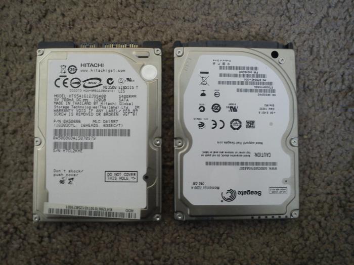

nazdar ajťáci. potřebuju připojit tyhle dva disky ze strarýho notebooku k novýmu, abych si z nich moch stáhnout data a následně pak naformátovat, jeden vrátit zpátky do starýho ntb a druhej si nechat a používat občes jako externí na nějaký zálohování. jelikož jsem v tomhle laik, tak potřebuju poradit co a jak. pomohlo by mi třeba něco takovýho? [ Link ]

ok, díky za tip :-) když řikáš že radši tenhle z alzy, tak ho samozřejmě vezmu. mě šlo hlavně o to, jestli je to to co já potřebuju :-) nevěděl jsem totiž co to mam já za disky, jestli to je to 2,5 nebo 3,5 nebo něco úplně jinýho. v tomhle se moc nevyznám
o 29.05.2011, 19:34 | Meteorik
V notebooku jsou zpravidla 2,5", dnes s rozhraním sata respektive sataII. Nevidím konektory tak těžko soudit co má ten vpravo. Vzal bych je oba ssebou do obchodu a koupil rámeček. U některých NTB dovezených z ciziny jsem viděl (pro mě z nepochopitelného důvodu), jiný typ sata konektoru než se používá. Jestli jsou ty konektory na obou discích na pohled stejné měl by stačit jeden ten case se sata rozhraním.

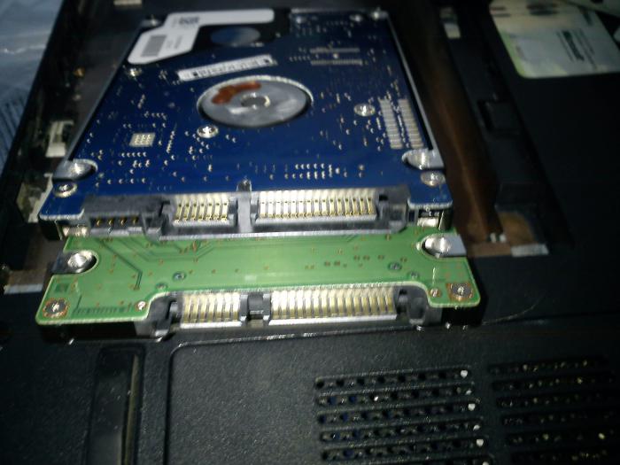

oba disky byly zároveň v jednom ntb a fungovalo to (ntb Acer koupenej normálně u nás v Alze), konektory vypadají stejné, jen jeden (ten seagate) má navíc nějakej konektor se 4ma pinama, ten druhej to nemá. ale ten seagate dam byl dokupovanej dodatečně

hawai: nejjednodušší varianta je vyhrabat sata kabel a napájecí redukci na sata a připojit ty disky klidně do stolní mašiny, SATA na 2,5" disku má stejný konektory, jako 3,5" disk do stolního PC :-)
o 31.05.2011, 19:42 | hawai
maresk: právě jsem objednal tu vyfikundaci jak dával bobo. to jak si popsal ty tak bych musel vykuchat ten ntb? to se mi nechce, ten budu ještě asi prodávat tak chci aby byl komplet. ten jeden disk si stejně nechám a budu ho používat jako externí u svýho stávajícího ntb.
