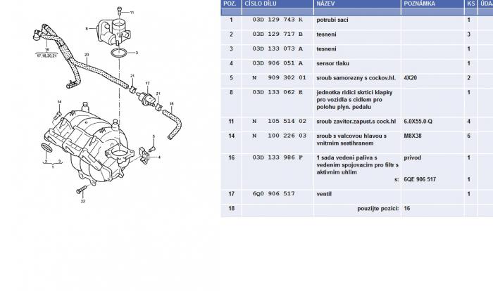

myslíš tu klapku nahoře?
foto k příspěvku  od Losky

o 24.05.2011, 12:52 | Rustapha-659
Losky: v nejhoršim řekni někomu,ať ti šlápne na plyn a ty běž koukat jak vypadá klapka uvnitř(tzn. "za klapkou")..jestli bude černá jak prd@l :-),rozhodně bych jí vyčistil)

ad1 lanko tam neni..ad 2 cele těleso klapky drži na tuším třech šrubech...čistil jsem předloni(podobne symptomy)..a za klapkou to bylo zarostle fest...akurat je pak potřeba nachat škrtivku diagnostikou nakalibrovat ;)
o 24.05.2011, 22:48 | Losky
tazman: Díky, zítra se do toho pustím. Ještě zjistím, jak zkalibrovat a jdu do toho. VAG mám:)
