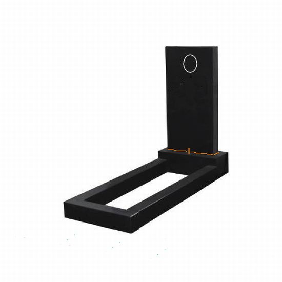

Mám trochu zvláštní dotaz.. potřebuju přilepit náhrobní kámen na asi 50 let starym a neudržovanym hrobě.Drží to jenom jeden kolíček/čep uprostřed,jinak je to úplně volný a mám obavu,že by to mohlo dřív ,nebo pozdějc spadnout(vítr) a rozbít všechno okolo.Je to cca 110x60x10cm blok a dle mne to může mít dobře metrák,ne li víc.
Máte někdo zkušenost,nebo radu co použít?
Díky :-)
o 24.05.2011, 10:09 | Rustapha-659
Napadlo mě to vypodložit klínkama a mezi nacpat nějaký lepidlo/tmel-lepidlo a pak nechat sednout..jde o to,co použít...

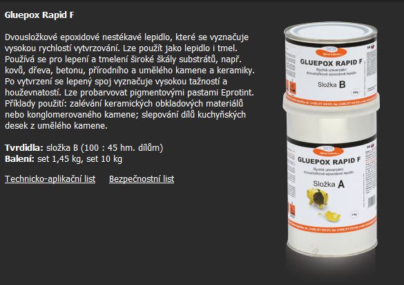

tak prej "by mohlo fungovat" tohle.. Gluepox Rapid F,problém je,že to nebudou mít asi "všude" a druhej pak,že mi pravděpodobně budou stačit 2 špachtle a co s tím zbytkem.. :-) (na cenu jsem ještě nekoukal)Další varianta je zkusit Chemickou kotvu(taky nevyzkoušeno,ale teoreticky by to mohlo držet..
