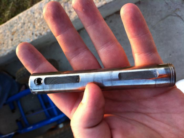

to nam vrta taky :/ najeto 130 000 poctivejch bez chipu, prej se ozvala rana,neslo radit auto kopalo no tak sem prijel pod autem prevodovej olej zavrtel sem s plastem pod motor a vypadla asi 10cm dlouha kulatina a kusy litiny,rikam to neni dobry sme to odtahly no a dneska sem tam videl dve diry v prevodovce v miste kde prochazej poloosy
o 22.05.2011, 13:05 | Lu82
roskocenej diferak vilitl nejspis cep diferaku kterej je jistenej kolickem(ten kolicek se nekdy proste ustrihne), uz sem taky parkrat videl u koncernu
o 22.05.2011, 13:10 | madmaik
je to cep diferaku?
o 22.05.2011, 13:12 | madmaik
foto k příspěvku  od madmaik
o 22.05.2011, 13:21 | Lu82
jo je a je vnem videt i utrzenej zajistovaci kolicek
normalne pokud auto neni dovoz a je koupeny tady, jel bych to odvest do autorizaku a musej uznak chybu i po zaruce je to vyrobni (a casta) zavada
