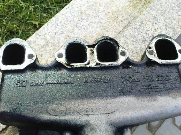

já nevim, u passata sem to normálně celý rozebral Od sacích svodů až ke cooleru, vyčistil bez nějakejch přípravků, jen benzínem a zase složil dohromady. u toho se pozapojovaly správně všechny podtlaky a vyměnila se jedna prasklá gumová spojka a auto jede znatelně líp, a hlavně skoro nečudí.
foto k příspěvku  od fredh

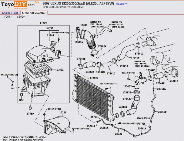

u lexusu je to tam reseny jinak, motor je tam podelne a z levy strany je turbo a svody a z pravy strany je sani a EGR ventil, takze kdyz je turbo dole,tak jediny co je videt jsou svody,ale jak vypada sani to je na druhy strane a blbe pristupny (musi se tam sundat vstrikovaci lista atd, aby byla skrtici klapka vymontovatelna.
na obrazku je to trochu videt
