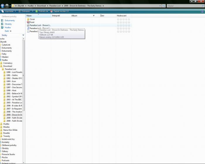

Stáhnul jsem viz obrázek.Jednak nechápu ten obraz disku,kterej nejde otevřít v daemonu a hudební soubor ve flacu má jen jeden track,ale je to celé CD?Když to vypálím,cd přehrávač to samozřejmě čte jako jeden track.Dá se s tím něco udělat,abych to rozdělil na tracky?
Díky moc za rady.

je u toho cue soubor? Stáhni si Medieval cue splitter(freeware) a naporcuj to na jednotlivé skladby.

uz se resilo nekolikrat,staci pohledat.
jinak jako kolega tady nademnou
cue splitter - audiochecker - flac - nero a doplnit o cd text
druha varianta, mas tam iso...

No pokud tam je cue, tak staci nacist do nera a hotovo i s cd textem, nac to porcovat?
o 20.05.2011, 12:13 | koren
protoze vetsina cue neobsahuje plnej cd text
