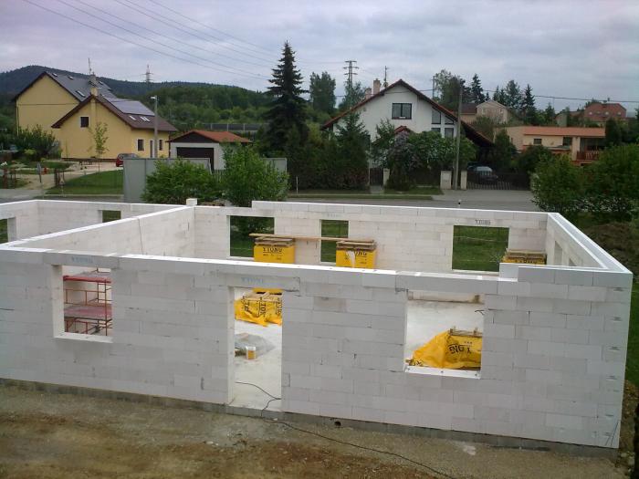

Jinak hrubá bez věnce už stojí, byl to náročný týden aneb máš Alííí co dělat :-)

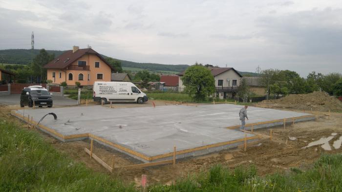

A kurník, zase jsi napřed. Minulej tejden, pátek 13.
foto k příspěvku  od Alííí
o 18.05.2011, 09:41 | Alííí
1) komín Ti neporadim, ještě jsem uplně neřešil, ale taky mi hodně lidí radí Schiedel (s průměrem bych pod 200mm nešel)
2) nech si udělat nabídky od víc pojišťoven, to je jasný - každopádně bych vzal nejlépe Českou, zatlač je s cenou dolů, je s nima pak nejlepší spolupráce (moje zkušenost)
3) okna trvá vyrobit kolem 2-3měsíců, tak jestli během toho stihneš střechu, jdi do toho. Akce nejsou, slevu si každej cucá z prstu, tak je tlač k zemi. :-)
Jinak jako Lucni.konik, neni tolik času, tak to šmrdlám jak to jde, stíhám ještě prodávat kolem 40-ti aut měsíčně v práci, jezdit závodit o víkendech na čtyřkolce, a spoustu dalších pitchovin...
Včera se to stihlo vylejt...za chvíli tě mám. ;-) Ráno jsem to byl kropit, před obědem jedu zas.

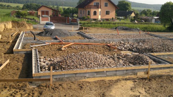

To Alíí kdopa ti dával beďnící díly bez vazby - spáru na spáru?
o 18.05.2011, 12:55 | Lucni.konik
O_O dobrej postřech, teď na to čumím taky.
o 18.05.2011, 13:00 | MazliG
Only_one: hlavně na vše honit cenu, na zedníky, na materiál, na okna - tlačit dolu tlačit dolu = polský mrdky .o))) zedník bez mozku / jestli vidim dobře/ a pak na tom stojí domek a nejdou otevírat okna a zkroutí se dveře - ALE těch 20 litrů úspory za to stálo ... fuj hnuj chuj .... howk - každý má dělat co uní, což není vždy pravda
o 18.05.2011, 13:05 | Alííí | Upraveno: 2011-05-18 13:07:21
O_O: Jak kde, a ve dvou řadách na to sere pes. :-D Svázaný je to drátama.
o 18.05.2011, 13:08 | MazliG
zase chválim, že jste to zašalovali a přelili, často to dneska vyblejou mezi, což se mi moc nelíbí .o(
o 18.05.2011, 13:10 | Alííí
Zatím jsem nikde nešetřil, ale okna budu mít z Polska, aby se vám spalo hůř. :-D
o 18.05.2011, 13:12 | Alííí
Vylejvat beton mezi je nesmysl, a ne šetření. Taky mám několik nosnejch zdí, piloty do země, atd. Přecijen 280 m2 je kus betonu...přemejšlel jsem i nad dilatací, ale nakonec ne.
