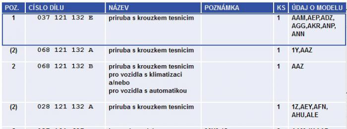

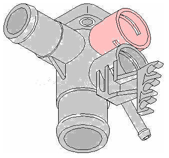

Krapet mi tece chlazeni a podle vseho to tece kolem plastove priruby, ktera je prisroubovana na blok motoru. Hledam v ruznych katalozich a nemuzu najit spravny nahradni dil. Na obrazku je nejpodobnejsi priruba. Moje ma ale jen jednu diru na teplomer. Ta druha dira na moji prirube neni - na obrazku oznacena cervene. Mate nekdo pristup do ETKY? Muzete mi najit spravny dil a jeho kod? Auto: VW Vento, 2.0 8V, 85kW, motor AGG, vyroba 11/1996.

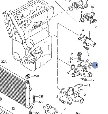

Mno, na tvoje auto, MR 1997 mi to odkazuje na tu samou prirubu:
foto k příspěvku  od tappaja

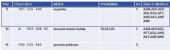

o 17.05.2011, 08:10 | tappaja
o 17.05.2011, 08:17 | H-Honza (M)
neco podobneho jsem resil, bylo mi to dodane se zatkou a tesnicim o-krouzkem a zavlackou, jak je zobrazene 9 + 10 + 11
o 17.05.2011, 08:25 | tappaja
o 17.05.2011, 08:27 | Zdenek (A)
Ahaaaaa!!! Tak ta ucpavka me napadla take, ale to byl spise improvizacni napad ;-) Ze to fakt takhle vyrabeji, to jsem teda fakt necekal! Diky!

Nezapomen si k tomu koupit i ten "o" krouzek 5.

"O" krouzek je soucasti te priruby. Viz 1. tabulka "priruba s krouzkem tesnicim". Bracha to uz nekdy kupoval na passata a krouzek je u toho.
