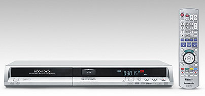

Máme doma DVD recorder s HDD, funguje bez problémů, ale jelikož brzy skončí analogové vysílání, tak bude téměř k ničemu kdy na něj nepůjde nahrávat protože má pouze analogový tuner. Jako DVD přehrávač nicmoc co se týče Panasoniku, problémy přehrát cokoliv na DVD-RW a jiné věci i na DVD+-R discích ve standartních video formátech, ale to také neřeším pro přehrávání máme jiný samostatný DVD přehrávač s repro, který přehraje úplně všechno bez problémů. Pro nahrávání a přehrávání z interního disku ideální, ale to brzy skončí. Tak taková otázka jestli by bylo vůbec možné ho zkusit nějak předělat, nabastlit do toho DVB-T tuner, ale spíše je to asi scifi aby to fungovalo. Připojovat ho k set-top-boxu je velice nepraktické na ovládání a nasatvování. Nebo nějaké jiné tipy jak takovýto přístroj využít, když už je téměř nepoužitelný, kromě bídného přehrávání DVD disků?

Rodiče maji něco podobného. Jenom mají od začátku satelit, protože na všechno ostatní maji špatnej signál. Takže na recordéru je pevně přepnuto na AV1 a k tomu jede satelit.
Myslim že než se stim předělávat aby to mělo DVB-T. Tak je možná lepší dát k tomu ten set-top-box.

mám podobnej, možná ten samej a nahrávám ze satelitu, když to propojíš scartem tak stačí naprogramovat timer v settopboxu nebo satelitu (musí to umět) a rekordér potom sám spustí nahrávání z navoleného SCART vstupu (podle pinu 8)
nic lepšího s tím asi nevymyslíš

Jako DaveF, prostě předřadit tomu set-top box a nebo satelit a hotovo.
