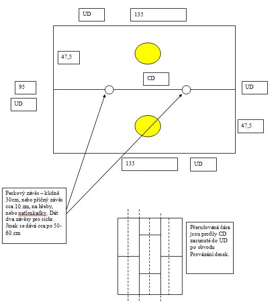

Nejdřív si naměřit výšku stropu na obvodovou zeď, obkreslit celý obvod třeba pomocí vodováhy a obyčejné tužky.
UD profil je profil, který se dává kolem dokola.
CD profil se zasunuje do UD profilu.
Profily se stříhají nůžkami na plech, pistolníci flexou. Dle potřeby do profilu vyvrtat další díry, případně zvětšit ty stávající. Použít tzv. natloukačky - natloukací hmoždinky. Ideálně třeba po 50-70 cm. Do zdi vyvrtat díry, podle dír v profilu, do nich natloukačky - kladivem a tradá. Je hotový obvod.
Desku použít tloušťku 12,5 mm
V závislosti na šířce desky se určuje rozteč mezi profily. Dýlka 200cm. Pokud je to 120 cm široká deska, po 60 cm. Pokud je to 125 cm široká deska, po 62,5 cm.
Bílá deska klasika. Zelená do vlhka. Červená kolem komínů, kotelny - je v ní skelné vlákno. Modrá zvukoizolační.
Deska má na své delší straně tzv. fáze. Jsou 5 cm široké. Je to ta prohlubeň na krajích. Je nežádoucí, pokud tato fáze vychází ke zdi, aby zůstala. Musela by se ta prohlubeň zbytečně špachlovat. Proto uřízneme. Ideálně podle vodováhy. 5cm do háje. Žiletkovým nožem nařízneme, pak zlomíme a douřízneme nožem. Zabrousíme do roviny hoblíkem, hoblinkou, struhadlem...každej tomu říká jinak:) S tím je potřeba počítat i kůli profilům, takže o co zkrátíme desku, o to musíme posunout profily:)
Dle propozic místnosti se určí ideální rozložení CD profilů, aby se použilo co nejméně materiálu. Nebo, když jsou trámy, tak do pravého úhlu k trámům. Např. když bude mít místnost 4 metry na 3,5 metru. 2 desky po dýlce za sebou a 3 vedle sebe. U krajních desek se ořízne fáze. Desky se vedle sebe překládají ideálně o půlku svý dýlky. Viz. obrázek.

o 30.04.2011, 20:02 | -Hans-
to žlutý jsou bodovky
foto k příspěvku  od -Hans-
