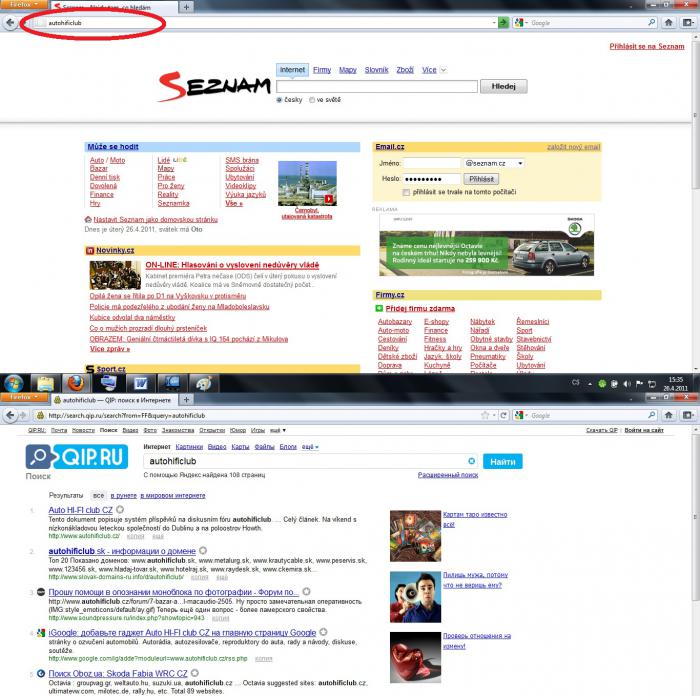

čau, potřebuju poradit, když ve FF napíšu něco nahoru do toho řádku kam se píše adresa, ale nedám za to žádnou koncovku, a dám enter, tak mi to skočí do vyhledávání na qip.ru což nechci, radši bych tam uvítal google nebo seznam, ale určitě ne ruský stránky.
jasný že hned vedle mám okýnko přímo s googlem, ale tady bych to chtěl mít taky. v nastavení jsem nic nenašel. poradí někdo?

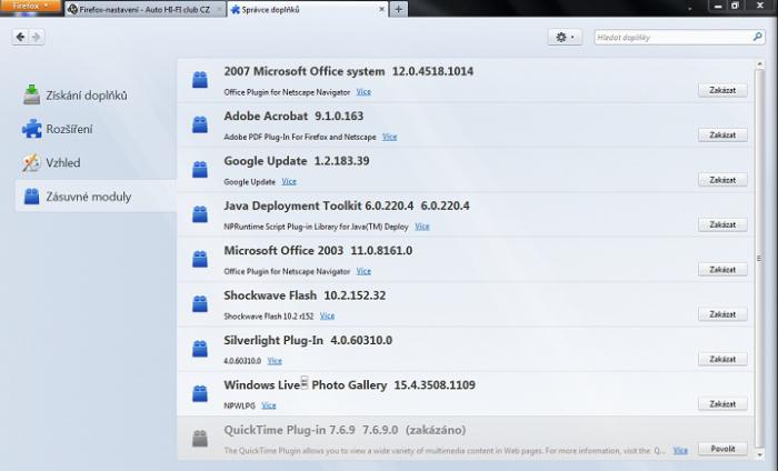

Nástroje/Správce doplnňků/zásuvné moduly/najít QIP a zakázat, popř odinstalovat.
o 26.04.2011, 16:00 | hawai
mourl: :-(
foto k příspěvku  od hawai
o 26.04.2011, 16:06 | mourl | Upraveno: 2011-04-26 16:07:39
Kua, a co: Start/ovládací panely/programy a funkce/a tam najít něco jako Qip vyhledávač?
Jo ještě, není to náhodou, místo v Zásuvných modulech náhodou v rozšíření? pohledej ještě tam..
o 26.04.2011, 16:11 | hawai
v programech bylo nějaký: qip internet guardian
tak jsem to odinstaloval ale nepomohlo to :-(
o 26.04.2011, 16:15 | mourl
Mrkni ještě teda do:Firefox/Nástroje/Správce doplnňků/Rozšíření/
o 26.04.2011, 16:18 | hawai
tak to mam úplně prázdný, tam nic není
