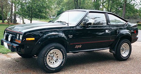

o 24.04.2011, 09:30 | tmx.806
pak jeste stylovka AMC Eagle... ;)
o 24.04.2011, 09:32 | tmx.806
samozrejme coupe...

Jimny je jen 1.3, takže slabé na běžně na silnici, Lukasino se rozvášnil, Cherokee je menší auto? A nemluvě o Exploreru? :-D
Takže RAV4 r.v. od 2001 a není co řešit, jedna sedačka se prej vyhodí a bude tam bomba na LPG, 2 sedačka zůstane a je to...
AMC Eagle coupe je peckovní :-)

tmx.806: V kupé se to bude blbě shánět.

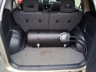

Jedna sedačka se nevyhodí, neb nádrž na LPG lze montovat pouze do místa, konstrukčně pro ni určeného a legislativou povoleného. Zdravý rozum jakož i současné předpisy nedovolují umísťovat tlakové nádrže třídy A či B, určené pro skladování kapalných plynů pod tlakem, do vnitřních prostor vozidel, tedy do kabin. Už jen z toho hlediska, že LPG je plyn těžší než vzduch, takže v případě úniku elegantně vyplní v autě všechny dutiny a kdo si pak v autě zapálí cigáro, prodře el. kabel a podobně nebo bude k tomuhle autu blíž než 400 m, pámbu s ním. A pokud dotyčný pán "sere" na legislativu, ať si laskavě uvědomí, že po cestách a silnicích nejezdí sám, ju.....

Nikolivěk, všechna auta co mají legálně nádrž v zavazadlovém prostoru! (nikoli v kabině = dle výkladu v prostoru posádky) ji tam mají včetně plynotěsné schránky a v typizovaném držáku, vylučujícím její uvolnění či jakékoli poškození, což je doloženo jeho achválením v rámci typování přestavby. To je na míle vzdálené řešení oproti tomu, když vyndáš sedačku spolujezdce nebo střední řadu sedaček v MPV a čtyřma šroubama tam heftneš LPG nádrž k podlaze.....

radek.613: na legislativu nekašlu, ale řekni mi, jaký je technický rozdíl mezi tím umístěním nádrže viz. tato fotka a nebo když by nádrž byla pootočena o 90° a byla by vedle jedné sedačky? Dle technických rozdílů nulový a dle papírový možná asi protizákoně nebo tak nějak. Každopádně bych tam samozřejmě dal pořádnou a opravdu bezpečnou nádrž a pravděpodobně, pokud by to šlo a nebylo proti předpisům, udělal kolem ní dřevěnou zástavbu, aby tam vznikl takový jako stolek a nehzdilo to prostor. Z fotky je vidět, že rozdělení prostoru kabiny a zavazadl. prostoru je vlastně žádné. To co jsi psal, to bych viděl u sedanů. A co takové MPV, kde je celý prostor vlastně kabina? To by nemohlo být vůbec na LPG? Viděl jsem i fotku aut, kde byla nádrž LPG mezi předníma! sedadlama...
Vím, že jsi to nemyslel špatně :-) Aspoň tedy doufám a jsem zase na druhou stranu rád, že o tom vím něco nového o problematice LPG zástaveb.
foto k příspěvku  od HIGHTOWER
o 27.04.2011, 22:08 | radek.613
Základní technický rozdíl je již v pojmech "kabina-prostor pro posádku" a kabina-nákladový/zavazadlový prostor". I když se budeme bavit o MPV a podobných koncepcích, vždy existuje definované oddělení zavazadlového prostoru od prostoru posádky, byť je realizováno např. vyjímatelným/sklopným opěradlem. I když to opěradlo vyndám, nádrž je pořád i s držákem ukotvena v zavazadlovém prostoru a nehrozí že v případě nehody svou nevhodnou polohou a uchycením zdevastuje posádku na mastný flek. Tomuto řešení právě podléhají hromadné (typové) i indiviuduální přestavby. Neboli v principu tak jako nesmí dojít k ohrožení posádky (kabina-prostor pro posádku) nákladem převáženým v zavazadlovém prostoru, tak stejně nesmíš vytvořit hrozbu ohrožení posádky (kabina-prostor pro posádku) tlakovou nádrží LPG. To je svatý zákon a proto neexistují montáže vedle sedadel, před sedadla, místo sedadel či například na strop nad sedadla :-D Nádrž musí být uchycena tak, aby vydržela na svém místě i při nárazu se zpomalením 20g v podélném a 8g v příčném směru. Věř mi, že najít tak pevné a dobré místo v prostoru posádky je docela problém, kdežto v kufru to docela jde. Tam kde takové riziko hrozí - např. je podlaha zavazadlového prostoru nenosná a nelze ji vyztužit konstrukcí, prostě se nádrž umístí pod vozidlo ven, nebo do prostoru rezervy a tedy zase je splněna podmínka neohrožení posádky. V typové přestavbě to pak vypadá tak, že je striktně vymezeno pro daný model/typ auta pouze jakých nádrží se může použít a kam je uchytit. Dřevěná zástavba je hořlavý a pro automobil nehomologovaný interiérový prvek, který navíc zásadním způsobem opět změní bezpečnost posádky v kabině při nehodě - ne náhodou má všechno v interiéru různé stupně měkkosti a rádiusy, mohu Tě ujistit že i jen 2 kg poctivá fošna dokáže při bouračce napáchat neuvěřitelnou kaši na všem živém i neživém v dosahu. K nádrži mezi! předníma sedadlama se raději nevyjadřuji, to je lobotomii montážníka i předmětného uživatele vozidla a co svět stojí, nemohla to být legální a schválená přestavba....
