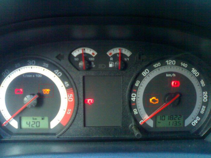

Zdarec,
dneska jsem pujčil na parkovišti kamošce auto na naučení rozjíždění, po pár skocích a chcípnutí začala svítit kontrolka žhavení a čerpadla. Nevíte někdo, co je špatně na první dojem? Vím že žhavení může být spínání brzdy, ale ta svítí...
Moc díky, zítra bych měl vyrazit cca 200km daleko :-(

kde jsi přišel na to že je to kontrolka čerpadla?
o 22.04.2011, 18:30 | Aegis
ok, tak kontrolka co je v rámečku na obrázku - nejsem mechanik :-(

o 22.04.2011, 19:23 | fredh
tyvoe, jak jí to mohlo chcípnout nebo skočit, dyť se to rozjede úplně bez přidání plynu.
o 22.04.2011, 19:25 | pbjun
Na diagnostiku a chybu vymazat. Je to chyba ktera se muze sporadicky vyskytovat - jedno z cidel otacek motoru vyhodi jinou hodnotu nez to druhe a pak to udela toto - ve skodovce staci vymazat a je klid :)

o 22.04.2011, 19:33 | pbjun
No mi to sem tam taky vyskoci - ja mam ale jedno cidlo nejake divne protoze to udela tak jednou za 15tis km takze sem tomu prizpusobil garancky (auto je firemni tak neresim)...
o 22.04.2011, 19:35 | imax
neco podobneho sem nedavno resil u mne i dkyz to nebylo TDI, diag. vymazat a je klid, zatim...

žhavení mně blikalo i asi ořed rokem a signalizovalo to špatné spínání brzdového světla, vyměnilo se a vše bylo OK. V tomto případě je to spojené ještě s tou další kontrolkou a brzd. světla svítí.

No toto vetsinou udela ze se rozblika zhaveni a rozne se k tomu ta kontrolka, ale mam pocit ze staci parkrat nastartovat a ujet kousek a zmizi to :)

Takže chyba byla odhalena, na VAG to hlásilo špatné čidlo otáček motoru, chyba smazána a vše je jak má být... Nicméně, když se to tam zase objeví, tak to bude opravdu to čidlo (výměna cca 1 talíř). Všem moc díky za rady a hlavně Augimu a jeho kámošovi.

Aegis: Je to normální závada, která naskočí, když je motor podtočený, není nic vážného, jen se to musí na diagnostice odstranit, je to jak píšeš hlásí to čidlo otáčetk. Zase to moc neřeš. Takhle nám v práci svítilo několikrát, když tam je pár blbcuů co jezdí na 5 cca 20km/h a myslí si, že to auto zvládne vše.

To žhavení se může taky rozsvítit při slabé baterce a to v případě, že z důvodu nedostatku proudu se odpojí posilovač řízení... Stačilo dobít baterku a bylo po problému...
