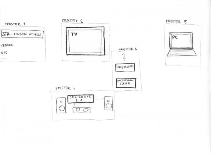

Posílám obrázek pro lepší orientaci, abych se v tom také vyznal (jen skica na rychlo)..
Zakreslil jsem všechny prostory, které by měli být jakýmsi způsobem propojené, něco je jednoduché (např. internet k pc) ale i přesto jsem to tam připravil abych měl přehled o všech kabelech a na nic nezapoměl.
Měl by prosím někdo sílu dokreslit, nebo aspoň textem napsat, jaké kabely by měli být připravené mezi jednotlivými prostory?
A ještě dotaz ohledně toho HDMI 10m dlouhého.. Našel jsem totiž tento kabel za 300kč ale i za 3000kč. Nějaké doporučení pro který se rozhodnout v případě že by byl potřeba? (zdali už je ověřena kvalita u takto rozdílných cen stejného kabelu, a to tak že je lepší si připlatit?)
Jo a propojení PC s TV chci, kvůli filmům, hudbě z PC do zesilovače, a i pro kopii plochy - obraz monitoru na TV (nejen filmy ale i různé aplikace).

o 21.04.2011, 11:53 | Tuner#2
Co se týče 10m HDMI tak za 300,- bych se ho rozhodně bál. Takový nějaký rozumný kabely v 10m začínají kolem 1500,- a všechno je to o kvalitě a síle jednotlivých vodičů uvnitř, jejich izolace a stínění a provedení konektorů. Už jsem párkrát měnil na stavbě 10m HDMI protože prostě 1080P nepřeneslo...
Propojení těch prostorů.
Prostor 1 je jak jsem pochopil anténa, tam je to jasné, natáhnout koaxy.
Prostor 2 potřebuje 230V, HDMI, scart v případě že budeš mít nějaké starší zařízení, optiku nebo 2cinch kabel na zvuk z TV (v případě HDMI 1.4 a AV receiveru odpadá), anténní koax a LAN kabel.
Prostor 3 bude asi u Prostoru 4 v nějaké skříňce, která bude mít průchozí záda a tam schováš kabely. Tak bych to udělal já. Pokud je jinde a bude AV receiver, tak jen HDMI kabely do AVčka, pokud bude stereo zesík, tak HDMI pojedou z tohodle prostoru do TV (stereo zesík logicky neřeší obraz) a 2cinch kabelama pojedeš do zesíku na zvuk.
Prostor 4 reprákové kabely k L a R repru, k subwooferu 1 cinch kabel a 230V u subwooferu
Prostor 5 je asi jasný, internet a LAN síť aby si to propojil s multimediálním centrem. Na 10m HDMI a přehrávání z PC pomocí obsluhy PC bych se vys*al.
Snad jsem na nic nezapoměl, nemám moc času kdyžtak večer.

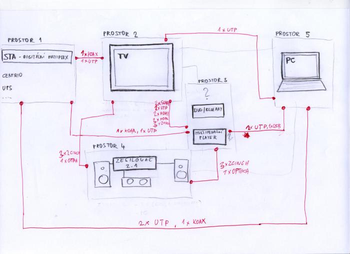

o 21.04.2011, 17:51 | art
Tuner#2; děkuji, sice v tom ještě pořád tápu, protože tyhle zařízení jdou mimo mě, ale snad budeš mít ještě večer trpělivost: )
Když to udělám podle nově přiloženého obrázku (určitě jsem něco přehnal) tak by mě nemělo nic překvapit..je to tak?
Další dotaz - je ten multimediální player nezbytně nutný? Přehrávání z PC pomocí obsluhy PC mi nevadí.. Zjednodušší situaci AV receiver (tím že by odpadnul multiediální player a zesilovač)?
V případě že by mi stačilo vlastně poslat zvuk a obraz (bez někajého opoždění) z PC do TV a reprosoustavy, je proto nějaká jednoduchá varianta? pc nemám (nové) takže bych grafiku a zvukovku přizpůsobil, když to tak ale po sobě čtu tak pak ani ten multimediální player nevychází tak draze, takže asi varianta 1 je nejoptimálnější že? Budu ale moct na tv pak pouštět i nemultimediální aplikace (víceméně obraz monitoru)?

jo ještě ten nově přiložený obrázek :o)
(varianta v které snad budu na vše připraven??)

o 21.04.2011, 18:07 | Tuner#2
art: Nejsi na vše připraven, pokud budeš mít AV receiver s HDMI vstupy a výstupy, tak nemáš HDMI kabel mezi AV a TV a to je jen první věc co vidím. Řešit kabely, když nevíš co tam bude za konkrétní zařízení je prostě total blbost. Dej tam krky, hodně krků a hotovo.
Multimediální přehrávač není nutný, ale je to o tom pohodlí, obsluhuješ to klasicky DO, navolíš zvuk, titulky, když chceš si udělat kafe, dáš pauzu a nemusíš běhat k PC. Internet ale přes to plnohodnotně mít nebudeš, na to musí být HTPC...
Pokud chceš teda PC k tomu připojit, tak HDMI z PC do TV a z TV musíš nějak vyřešit zvuk do zesíku. Pokud to bude strereo, tak TV musí mít 2cinch výstup (bacha některý už mají jen optiku). Pokud to bude AVčko, tak buď optiku a nebo HDMI 1.4 umí zpětný zvukový kanál z TV do zesíku.
Jednoduše řešeno, řešíš něco co nemá řešení, protože způsobů jak to propojit je milión a navíc nevíš co konkrétní přístroje budou mít za vstupy a výstupy.
