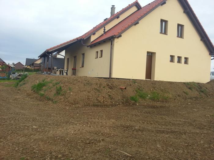

o 21.05.2014, 15:10 | Freerider
Zapomněl jsem udělat Upgrade :-)
foto k příspěvku  od Freerider
o 21.05.2014, 16:03 | mrazik
Okolní terén vzala voda ?
o 21.05.2014, 17:19 | AR
to bude hradní příkop a v něm krokodýli ;)
o 21.05.2014, 21:20 | Tuner#2 | Upraveno: 2014-05-21 21:21:25
Koukám mrazíkovo komenty stojí za to nejen u aut...
Freerider: Hezky jsi s tím pohnul, sám vím jaká je to dřina a že na okolní terén a nějakou zahradu dojde až jako na to poslední ;)

o 22.05.2014, 09:13 | Freerider
Mrazik: :o) nene, ale ten pozemek má spád křížem - na protilehlém rohu jsem na 15 cm, zde dole to udělalo takový val.
Já to nechtěl dosypávat původně vůbec, ale pak by byla na terase nutnost zábradlí, což jsem nechtěl.
Zkusím hodit ještě jednu ilustrační fotku :-)

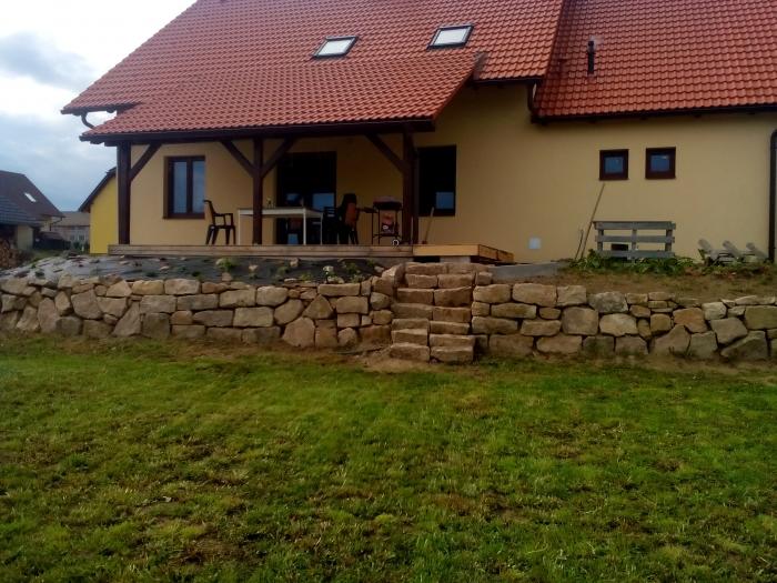

o 23.05.2014, 08:56 | Freerider
Luke: je to v plánu, okolo domu je toho cca 60 metrů,
stavím suché zídky, budou schůdky a podobně.
AR: spíš zatím to žere čas. Hlínu mám a objevil jsem hromadu kamení a bordelu na skládce, takže zatím mě to stálo jen práci a trochu té nafty (je to kilometr od baráku, takže pohoda) :-)
Včera jsem vytvořil kus zídky zase :-)

o 23.05.2014, 09:21 | Lucni.konik
Freerider: jen postřeh - za tou zítkou - jak skládáš by to mělo být částečně vydrenážovaný - malinký šutry nebo kačírek - aby se ti minimalizoval "pohyb" té zítky - léto x zima, sucho x deštivo.
o 23.05.2014, 09:51 | Freerider
A jéje :(
Malý kameny tam dávám, ale prosypávám to i hlínou.
Tak snad to nespadne.
Díky moc, to jsem nevěděl :-)
Až přijedu domů, kouknu na Tvou galerii, v práci mě to na rajče nepustí :-)
o 23.05.2014, 10:20 | Lucni.konik
Ono tam moc vidět není, ale co je ta šířka(jak je prostor pro schody), tak celá šířka je vydrenážovaná. Mám to třetím rokem a zatím se to nehlo ani o píď. A to jsem na samém jílu a ten pohyb tam prostě je.
