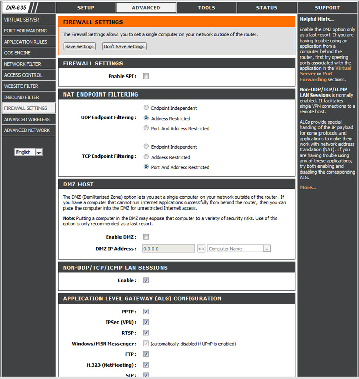

o 16.04.2011, 12:19 | Mr.Scully
Díky za tip, nicméně žádný power management tam nikde není a firewall settings jsou tyhle... moc možností k razantní změně tam nevidím.
foto k příspěvku  od Mr.Scully
o 16.04.2011, 12:30 | jasisoft
ked kliknes na advanced wireless tak tam mas co ?
