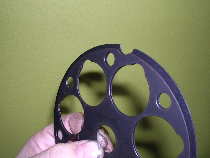

o 15.04.2011, 16:47 | Kubais
Trocha volného času, hlavně sehnat ty správné těsnění, popř ložiska a je to za chvilku:)

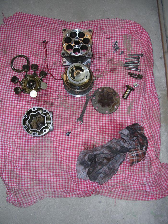

o 18.04.2011, 08:17 | Kubais
To menší je staré, pak je tam ještě jedno a z druhé strany třetí ale už tenké gumové.

Tak, našeljsem na netu firmu, která dodává díly do autoklimakompresorů, ale je třeba se tam registrovat. A, to je pro mě problém, bo nemám s auty ani s chlazením nic společného, tak mě přes urgence neodpověděli. [ Link ] Kompresor jsem stejně rozdělal a zjistil, že je v háji ložisko. Nachi 40bgs12ds, u nás nic jen cizina .... nevíte o někom kdo dělá do ložisek? Nebo jak zjistit nějaký ekvivalent, já ho nenašel, bo to lóžo má 4 rozměry, ten vnitřní díl je širší než vnější, neboli 40 x 62 x 20,6/24.
