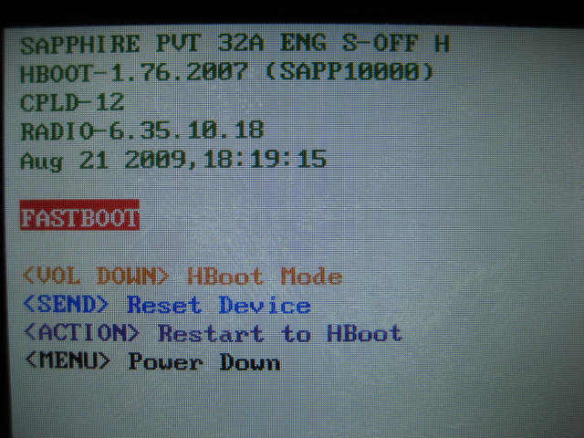

o 08.04.2011, 14:22 | /// MiŠeL ///
foto k příspěvku  od /// MiŠeL ///

fastboot jede jinak zůstane svítit htc a dál nic pouze sem tam nahrál nějakou aplikaci něco jako quick boot ta se sekla tak sem vytahnul baterku a hotovo

Proc nejedes podle pokynu s XDAdevelopers co daval v odkazu Bucci? Jakou mas verzi 32A nebo 32B?
o 09.04.2011, 15:53 | imax
ted koukam ze fastboot pise 32A takze pouzi tuhle rom

32a viz nahoře sem lama dělám to poprvé a navíc mě nic nefunguje
