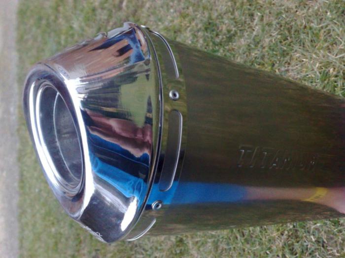

Ta děrovaná trubka je "dole" přibodovaná k "pokličce", a nahoře je nasazená na větší protikus v tý koncový "pokličce" - je tam jakoby naražená, a snýtovaný jsou pouze plášť s těma dvěma pokličkama.
o 08.04.2011, 12:02 | Alííí
Respektive TADY drží vnitřní děrovaná trubka napevno.

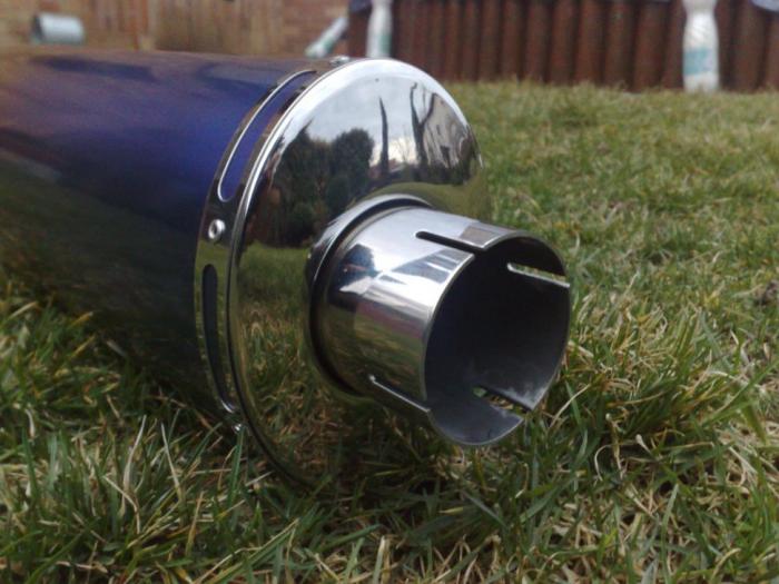

V tomto případě: Titanový plášť je zde snýtovaný s nerezovou pokličkou.
foto k příspěvku  od Alííí

A TADY má ta koncová poklička uvnitř "náběh", do kterého jakoby tu děrovanou trubku zarazíš, a pak zase snýtuješ tu nerez. pokličku s tím barevným pláštěm.
Když jsem v Písku na závodech výfuk zlomil vejpůl, zkracoval jsem ho - pilkou jsem uřízl stejnou dýlku z titanovýho obalu, a tutéž délku i z té děrované trubky, a bylo to. :-)

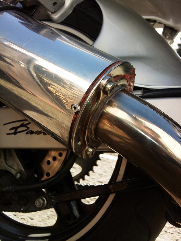

tak sem dal silikon včera aby se to utěsnilo a nanějtoval ho, musim říct že to táhlo jak svin kde sem jel 220 dřív tam sem ted měl přes 230..ale dopadlo to takto tak nevim co s tim jak to lip zadělat asi zkusim výrobce jeslti s něčim neporadi

silikon z části vystřelenej,2 nyty ze 3 se uplěn vytrhli. asi moc velkej tlak :) musi se něco vymyslet jak to zadělat aby to drželo snad výrobce poradí

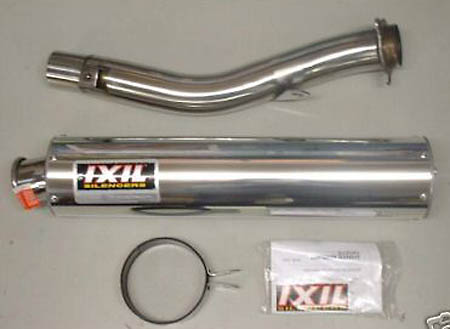

jinak se jedná o racing silencer

tak jelikož sem nanašel nikoho kdo by byl schopen opravit , tak to vypadá že pořidim nový :
Výfuk Ixil Suzuki GSF 600 Bandit 01-04 OS 8051 V

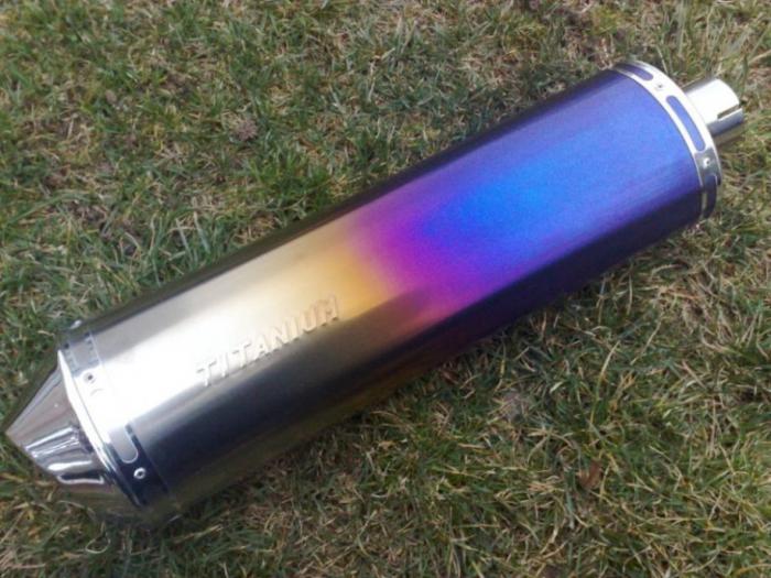

Já prodávám tyhle koncovky za 5.500,-

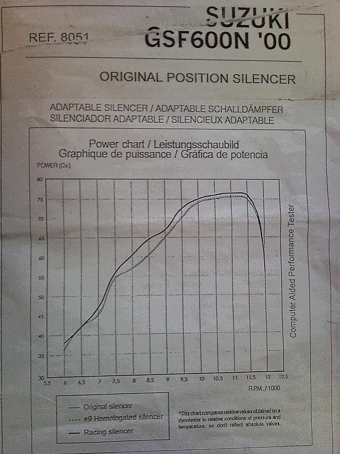

máš k tomu výkonovou/momentovou charakteristiku? co sem se tak ptal tak ji dava akorát akrapovič což je fakt dvacet a ixil,v tom se mi libi a zvláš že je i homologovanej.zase ten rp tuning je česká firma co by mi udělal výfuk na ten zvednutej svod od ixilu co mam a něco by se ušetřilo ale homologaci teprv řeší-takže při cestě do ciziny dávat origo a u ixilu bych hodil jen vložku, a navíc nemaj výkonovou/momentovou charakteristiku ,na druhou stranu mi řekl že výfuk může udělat dám ho na mašinu a když to pojede podle mých představ si ho necham a když ne tak mu ho vratim.což je jako hodně slušný jednání

Momentovou/výkonovou charakteristiku? Já nevěděl, že nick MAIKY46 znamená, že jsi Valentino Rossi, a potřebuješ teď do Estorilu honem někde nabrat 0,6 PS na výkonu. :-DDDDDDD
Na papír Ti k tomu výfuku vytisknu třeba i certifikát, že je to vyrobeno z materiálu, kterej se nachází jen na planetě Saturn a budeš první, kdo ho na motorce smí vozit. Pod to se Ti i podepíšu. ;-)
