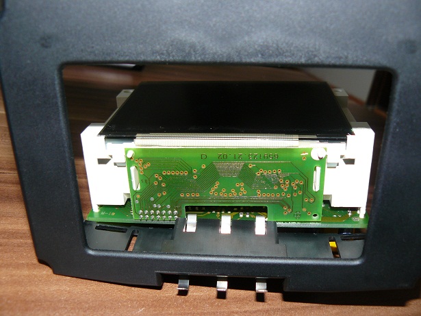

čekal sem že toho bude plnej internet ale nějak sem nepochodil....
klasika rozsypanej čaj, je na to nějakej postup jak na to ? předpokládám že neni problém to opravit nebo se musí měnit nějakej flexkábl ?.... vyndat s tim si poradim ale co pak s tim tam je špatně ? :)
thx za rady

o 06.04.2011, 02:12 | Nismo.Power
no brambor si myslim že tam to je o něčem jinym.... sopel je sopel tam bude určitě větší kurvítko :D
ono ted to vypadá asi takhle :)

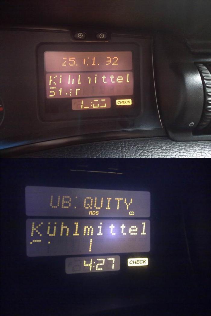

o 15.04.2011, 23:43 | Lukasino
Murano ma sakra dlouhy kvalty :))
Moc diky za perfektni navod, bal jsem se ty demontaze a fakt je to hracka :)
Dneska probehla prvni oprava, na prvni pokus to myslim neni spatny, ale jeste to chce doresit ten treti radek :D
PRED
PO
A chladici kapaliny si nevsimejte, vim o ni :)
foto k příspěvku  od Lukasino

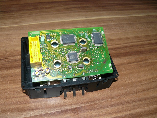

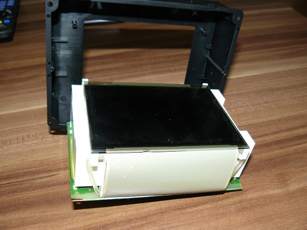

o 17.04.2011, 08:19 | macomb
Sakra chlapi,já jsem u svého displeje trochu zmaten, mám lehce jiný tip než byl v návodu a nejsem si jist jak se do něj dostat, aniž bych ho nějak poškodil. Mám totiž káblíky z obou stran, navíc z boku připájenej další tišťák :(
foto k příspěvku  od macomb
o 17.04.2011, 08:25 | macomb
o 17.04.2011, 11:16 | Lukasino
U me to tam bylo jen nacvakany + se museli odpajet ty tri kontakty (na cudliky pro nastaveni casu atd). Pak to slo ven :)
Hlavne pozor, at si ten pasek neproriznes, staci trochu a pak uz to nesviti vubec :D

o 17.04.2011, 17:18 | Nismo.Power
jj ty tři se musej odpájet pokud to chceš rozebrat komplet.... ale k samotný opravě flexu to neni nutný...

o 17.04.2011, 19:22 | macomb | Upraveno: 2011-04-17 19:25:34
Jak jste odřezávali ten kabel, nebo jste to řešili nějakým lihem?
