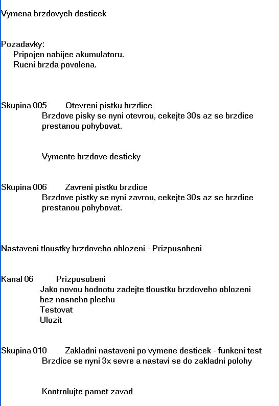

Nevíte někdo jak odblokovat zadní pístky přes VAG u aut s elektronickou ručkou při výměně destiček ? Vím jen o možnosti stahování přes akční členy, ale to mi přijde blbost... Díky
30.03.2011, 20:22 |
Barthez
1 a 2 generace jsou myslim stejne.... Tak tady to mas...
31.03.2011, 19:43 |
Cossie
Díky, vyzkouším
