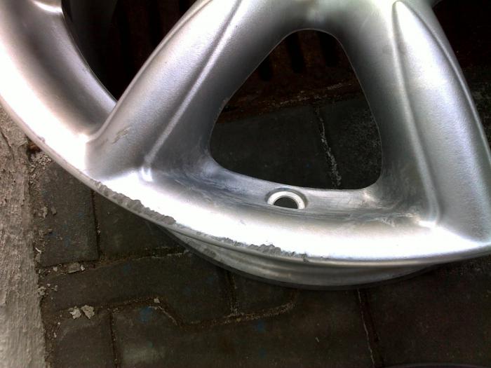

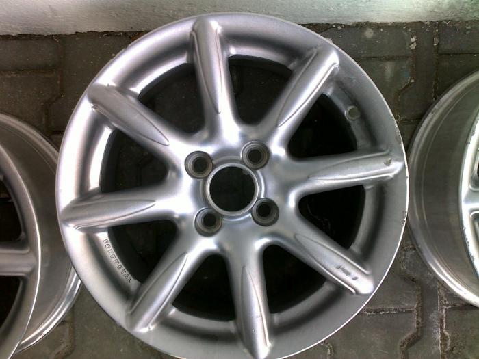

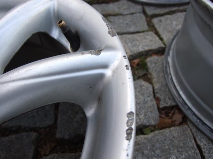

udrží se tmel v tomhle místě?

o 28.03.2011, 11:32 | tomi666
My kdysi na lakovně takhle kola opravovaly uplně běžně. Vybrousit, jemným tmelem dorovnat, plnič a laknout. Ale vhledem k tomu, že to nejsou žádné střely, bych uvažoval jestli se to vůbec oplatí. Jinak na otázku, udrží-udrží :)

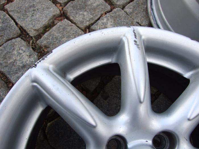

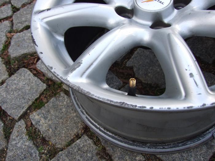

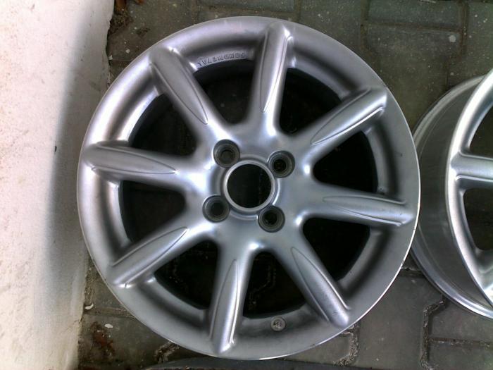

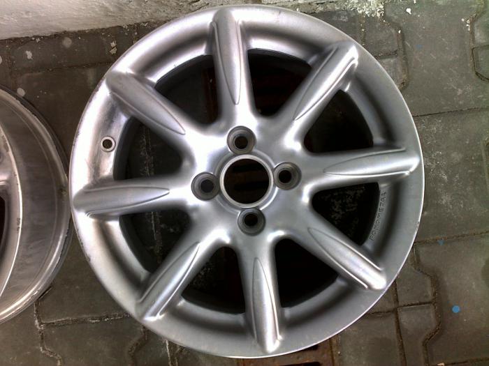

o 28.03.2011, 11:35 | Petura
kola mám kompletně chemicky odlakovaná, takže rejpance vypadají míň tragicky ...

o 28.03.2011, 14:59 | Big_Max
s kamarádem jsme kitovali jemné odřeniny na kolech tmelem s hlinikovým vláknem. Sice toho nenajezdil snima moc, ale co je měl tak to drželo ...

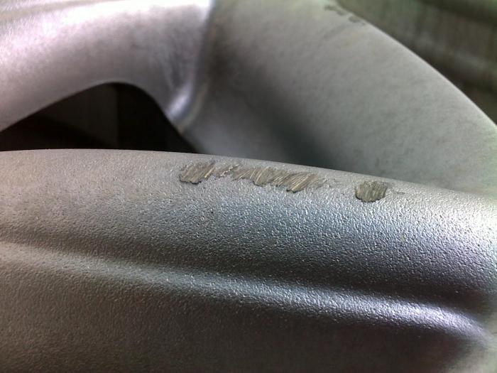

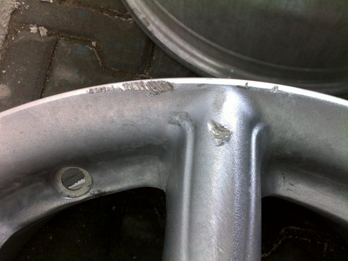

o 28.03.2011, 16:46 | Petura
tak hotovo, člověk by nevěřil co 240 smirek dokáže :o)
trochu se přebrousilo a kitovalo se opravdu minimálně, jen tečky takže to musí vydržet i kdyby nechtělo ...

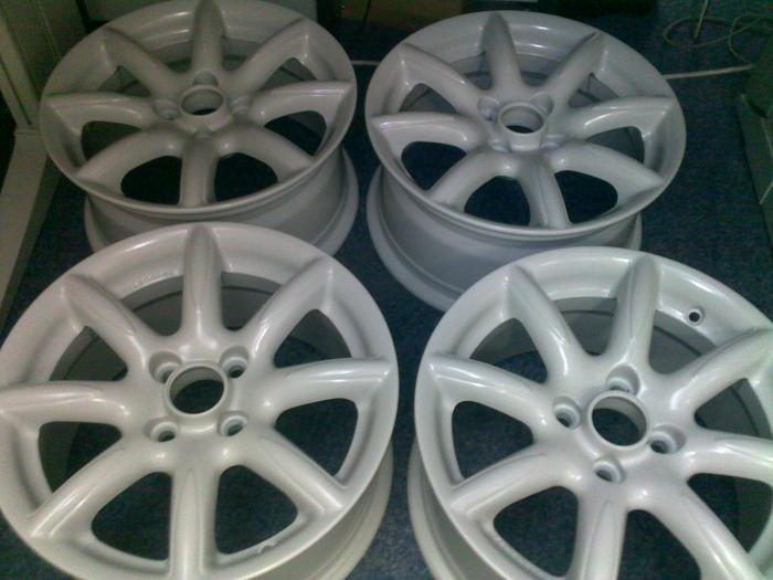

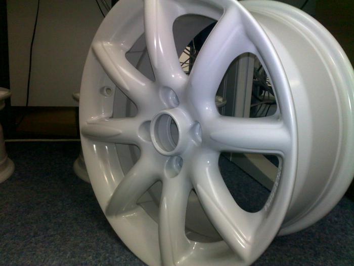

o 29.03.2011, 09:55 | Petura
zdají se být hotová, ale teprv to všechno začíná ...
na tohle chci pigmetn případně nějaký odstín perleti :o)

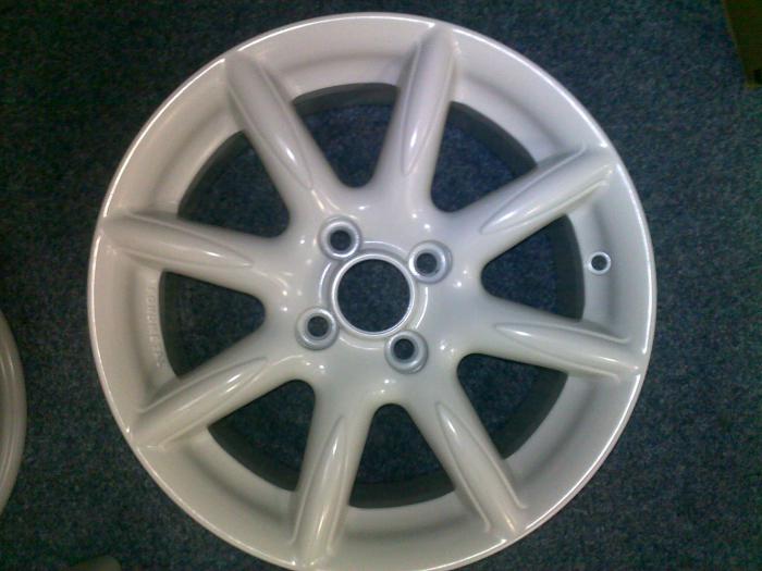

o 29.03.2011, 10:08 | Petura

o 29.03.2011, 10:40 | Tuner#2
Teda ty jedeš, já mám je písek a černý základ práškovou barvou :-/ Jinak v plánu mám taky pár míst překytovat.
o 29.03.2011, 12:43 | Petura
jsem kitoval opravdu minimálně, teď ještě zbývá domyslet finální úpravu :o)
o 29.03.2011, 13:42 | Tuner#2
Já taky, mám to lízlé méně než Ty.

jsem zvědavej na výsledek, v barvách lakách mi minulý týden chlapík poradil k mnou vybranému odstínu perleti bílý podklad, dnes mi namíchal 2dcl (za nehoráznou cenu), a lakýra mi v klidu řekne, že na tomhle podkladu ten efekt nebude, takže jsem opravdu moc zvědavej jak to dopadne, každopádně bílý kola nechci :o(
