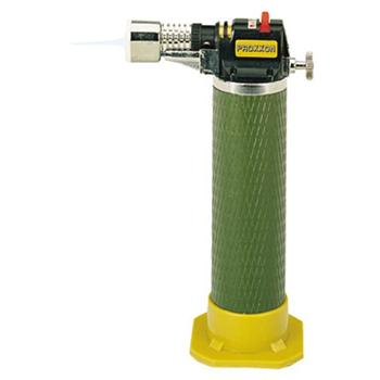

o 27.03.2011, 14:58 | Midi34
líbí se mi tohle
mám to na smrštovačky ,případně na cín na kabely
kdo co používáte
foto k příspěvku  od Midi34

na smršťovačku zapalovač, na cín pájku :-)
o 27.03.2011, 16:09 | Komba
taky zapalovač a nebo pak horkovzdušnou pistoly,když nejde použít zapalovač.Na pájení pájka 150W;)
Tohle by bylo dobrý,kdybys pájel velký spoje jako jsou kabely ke starteru atd.Z toho jde plamínek?
o 27.03.2011, 16:12 | Midi34
jo plamínek
o 27.03.2011, 16:16 | Komba
tak na pájení drátů je to určitě nevyhovující.Pak jsou ještě hořáky,že ohřívaj těleso,kterým pak tavíš cín a poté sundáš bazmek a máš jen plamen,třeba na ty smršťovačky...

Midi34: tak se stav u nás, soused pálí zrovna ohýnek, několik trámů z kůklny ;-) :-D to je stejný a k tomu levnější;-)

tohle je na smršťovačky naprosto ideální, taky jde použít ta plynová pájka, jak tu někdo vzpomíná, 2in1, kdy to nahřívá hrot a po odšroubování tam je hořák. Jinak na spojování drátků doporučuju trubičky od Veidec, tohle

Ať si říká každej co chce,tak ten hořák nikdy nebude lepší než ta trafopájka.Ty když budeš chtít něco zaletovat ve smotku kabelů a ještě něco blbě přístupný,tak tím plamenem akorát něco podpálíš:)
