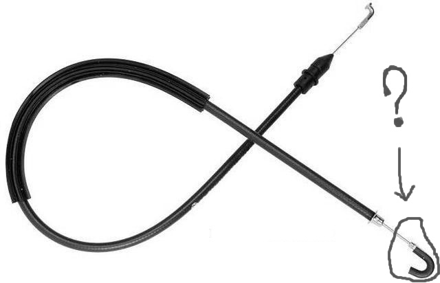

Čaues, kdo mi poradí prosímm :( Ten konec co jsem znázornil na obrázku se mi utrhnul, nebo vysunul..zkrátka ten háček tam teď není a je tam pouze lanko.. Je nějakýá šance dát tam buď nový háček ? nebo to vyměnit bez toho aniž bych sundaval tlumení :( Díky za rady.
Ten háček drží kliku, tudíž teďka se otevírám buď kleštěma nebo z okýnka.

Nevim sice jak mas vytlumene dvere,ale ten konec co jsi znázornil na obrázku, se ti utrhnul. Bud bude nekde zapadlej nebo na klicce z vnitrni strany oblozeni. Novy hacek tam dat nejde. Tez jsem to resil,protoze se mi tez stalo to same. Nezbylo mi nic jineho, nez koupit novy bovden i s lankem. Vymena neni ani tezka. Otazka cca 30ti minut kompletne. Neni to ani tak moc drahy. Myslim,ze tohle si ani nechtel slyset,ze?

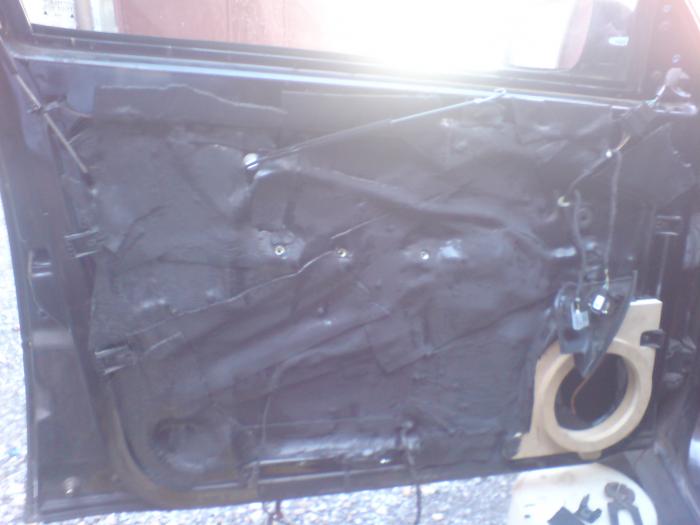

No takže musim sundat celý tlumení nebo aspon třeba část??? no slyšet neslyšet..stalo se. Nejradši mám ty chytráky tady v sídlišti no jo chytře sis to zadělal a teď to zase budeš rozdělávat. Jenže kdo chce dobrej zvuk tak to nejde bez tlumení, to jim nidko nevysvětlí.. BTW vytlumeno mám asi tak, že celá přední část je zadělána vibraflexem.Fotku mám někde na fóru ale nemůžu to najít.
o 24.03.2011, 22:34 | kral007 (eXtrem-audio.cz) (M)
kus nahradis novym tlumenim
kdybys mel jiny, jako je treba STP M1, Silver, Gold, Bomb, Dynamat eXtrem, sikadamp atd tak by to slo opatrne odloupnout a nalepit znova

Staci jen kousek,aby si dostal ven zámek. Cely to tlumeni loupat nemusis. Zkus najit fotku.

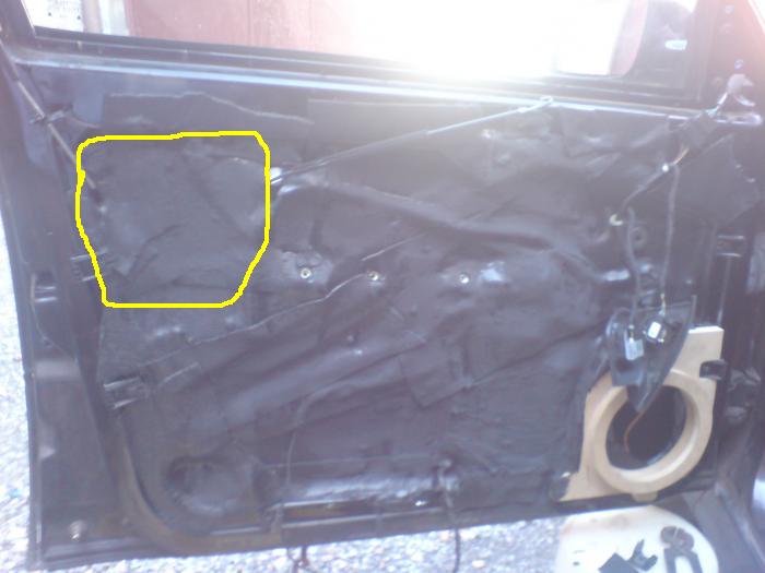

Takhle to mám trošku vytlumený..takže doufám že bude stačit když sundám jen část ty strany u zamku..což sem ostatně už udělal..pak bych to trošku jen dotlumil jedním plátem vibry a bylo by. A to musim vyndat teda zámek jo? Tp bude asi pakárna teda.. :(

Stačí když odstraníš jen tento kousek,jak jsem ti označil na tvé fotce. Zamek musí jít ven,protože je to tam zahaknuté přímo v tom šasí zámku. Ještě musí jít ven i ložka pro lepší manipulaci. Já když to měnil kvůli utrženému háčku,tak mi stačil jen ten malý prostor a šlo to docela v pohoě vyndat a nandat.
