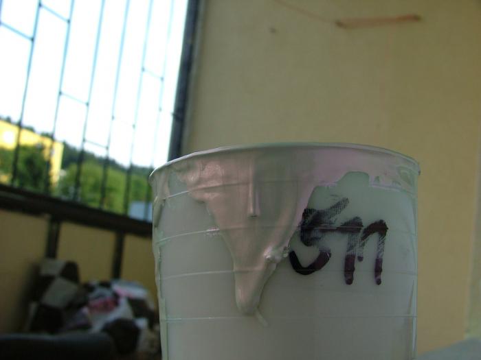

asi myslíš něco jako flip-flop, pokud to dobře chápu. Tohle se docílí tzv. pigmentem, který se bud přímíchá do barvy, nebo se nastříká na podkladovou barvu a následně přelije lakem. Nic velkého jsem tak nestříkal, jen jsme to zkoušel na bílé a to tak, že sem ten pigment smíchal s bílou a pak překryl čirým lakem a výsledek byl takový, že ta bílá pod různýmy úhly měnila odstín do červené, jelikož sem použil červený pigment..

o 23.03.2011, 21:01 | mishan
toto je ono
foto k příspěvku  od mishan
