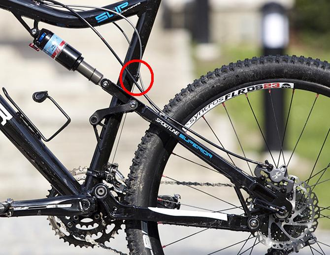

Docela zákeřnej problém, řešil někdo? Chci začít malou brát na vejlety na kole, ale mám fulla a na řídítka jí nechci... Existuje nějaká dětská sedačka, která se dá přidělat na celopéro??

o 22.03.2011, 20:18 | 323Marty
Vede mi tim místem moc drátů a hadiček a je to tak upevněný, že se tam ten mechanismus nevleze :o(

o 22.03.2011, 20:18 | Pekys | Upraveno: 2011-03-22 20:22:13
chtělo by to nejdřív vyzkoušet, jestli se ti tam vejde adaptér, do kterýho se ta sedačka přidělává. Mám Hamax sleepy a je poměrně velkej, a samozřejmě tím větším kusem tam co máš odpružení.
Na sedlovku by se to taky dalo, ale podle mě by byla sedačka moc vysoko.
edit: tohle by mohlo vyjít, místo tam docela je. Mám Hamax Sleepy, a myslim že ten adaptér by se tam vešel. Dráty by vadit neměli, taky mi tam vedou, a mám ho tam. zejtra kouknu na to uchycení.

o 22.03.2011, 20:29 | Pekys
tak z přední strany je ten zámek, ze zadní 2 pásky každej s 2 imbusama. Takže ten pásek v klidu protáhneš pod bovdenem a brzdová hadička vypadá že taky bude mít vůli uhnout do strany.

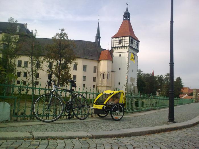

o 22.03.2011, 20:53 | Petura
jasně, chce to vozejk :o)

o 22.03.2011, 21:15 | Pekys
záleží kudy jezdí, mě by třeba byl vozejk k prdu, protoze na lesních cestičkách jsem občas rád že se vytočim s kolem kolem padlejch stromů apod :)
o 22.03.2011, 21:26 | tmx.806
dej fotku jeste vrsku. mame taky hamax sleepy a manzelka ma ram ten "damskej" a vim, ze jsem s tim mel pomerne praci to tam dostat, ale povedlo se. Ale musel jsem rezat do tech upevnovacich pasku...
