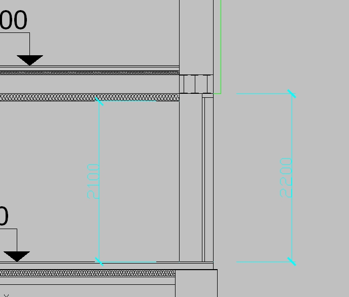

Mám takovej pitomej dispozicční prostor garáže, kde je velmi malá světlá výška. Původní výkres není zcela přesný nad úrovní překladu otvoru pro vrata je ještě asi 6cm a pak začíná až strop. Existuje nějaká možnost sem dostat sekční vrata a nebo jsem zcela odkázanej na dvoukřídlovky klasický vrata? Rozměr otvoru pro vrata je š = 2,6m; v = 2,1m

dělají se i otvírací do boku kdy se ti vrata plazí podél zdi, ale stejně by jsi asi musel sníšit otvor..:-(

jestli máš "nadpraží" 6 cm a rozměr vrat jaký máš, prodejce vrat TRIDO ti to dokáže udělat - mají to patentované.
- zkus to .o)
a tady je to : [ Link ]
o 22.03.2011, 16:19 | MazliG
nebo ty máš v té garáži ještě o 6 cm niž strop než je překlad vrat ?? takové ANTI nadpraží ? .o) - srovnat tedy strop s překladem do roviny /snížit o těch 6 cm překlad / a hodit tam TRIDA - ty jdou pověsit nejvejš co si myslim že jde ...
- jestli tedy chápu dobře tu garáž - ty máš nad garáži bydlení a udělal jsi strop v garáži zároveň s překladem a ještě jsi to zespodu zateplil viď ?
