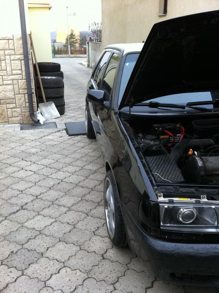

o 16.03.2011, 21:14 | madmaik
taky mam 195/40 na 7,5. a je to gut. nedokazu si predtavit jak by 245/35 vypadalo
foto k příspěvku  od madmaik
