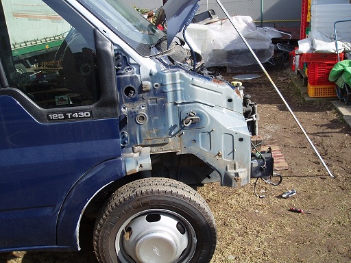

o 15.03.2011, 21:41 | martan01
Co je koroze ?
Momentalni prace na svem voze.

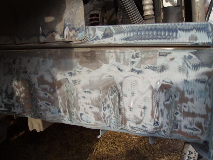

o 15.03.2011, 21:42 | martan01

o 15.03.2011, 21:44 | Nismo.Power
tranzit je jedna velká korudující budka....
