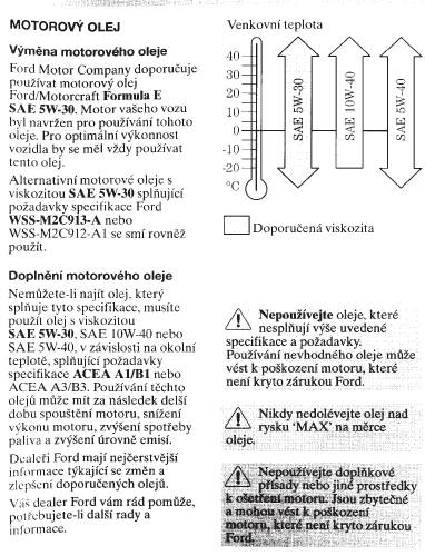

o 14.03.2011, 21:47 | mikevr6
no jenze prave ford ma specifikaci ACEA A1/B1 coz ma prave ta 5w30tka tak bych asi veril konstrukterum co tam nalejt.A longlife olej to neni takze vymena po 15tkm max pri ostrejsim stylu jizdy vymenit drive.
foto k příspěvku  od mikevr6
o 14.03.2011, 22:08 | dj.DEKL
5w30 a1b1 bych dojezdil a pak tam dal 5w40 a3b3
