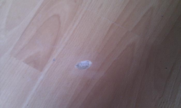

Jelikož jsem tele podařilo se mi při přenašeni upustit pc to sice žije ale spadlo to tak blbě na podlahu že to odštiplo 3x1,5cm velkej a 2mm tlustej kousek z podlahy viz foto.
Takže mám dotaz dá se to opravit ? nebo je to na vyměnu cele lamely ? jo a vzhledem k zakonu schvalnosti je to uprostřed mistnosti :-(

hmmmm, mam něco podobnýho (odštíplej roh lamely), taky, přesně na takovym místě, kde je to neschovatelný... přemlouvám se k tomu už skoro rok... ale ano je to na výměnu...

Ja som skrabanec opravil tmelom na parkety, predava sa to v tubach do tmelovych pistoli, musis si vybrat spravny odtien. Nie je to 100%, ale nebude to tak kricat. Pred tym som to skusal s voskom z Hornbachu, ale lepil na seba spinu a vypadaval.

Napadlo mě zkusit toto [ Link ]
jde mi o to aby se to zakrylo a srovnalo on pod tim lamino vrchem je nějakej dřevotřiskovej bordel tak aby to nenatahovalo vodu.

Paczqo: podle mě kravina, 4xdražší než tmel na laminátový podlahy a to jenom kvůli nějakýmu pigmentu. Když zajdeš do hobbymarketu tak si vybereš správnej odstín.

co ten kousek nalepit zpet a lehce zbrousit?

dej tam kusový koberec, jakákoliv oprava bude vidět, jinak rozebrat a lamelu vyměnit
