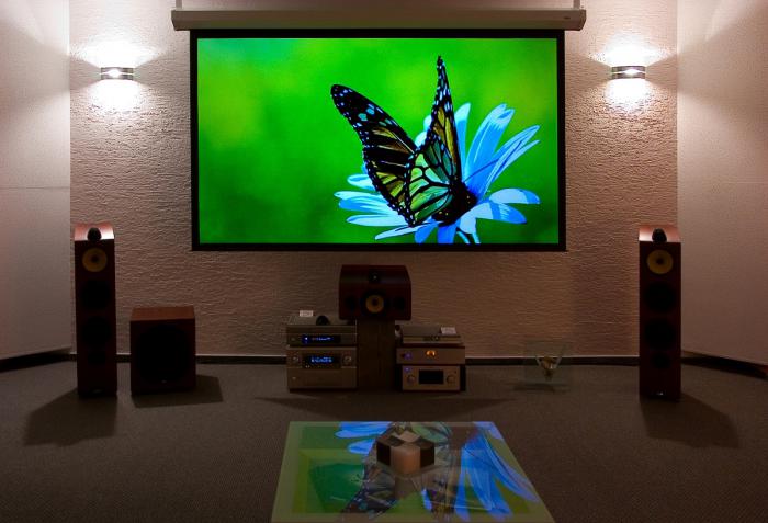

Radku při vší úctě, projekcí jsem už namontoval hodně. Takhle to vypadalo v naší staré poslechovce, takže vím jak dokáže velký obraz s 2,7m úhlopříčkou zaujmout...
ale stejně dobře vím, že na kvalitní projekci přes den je třeba mít projektor min. s 3000 - 4000 ANSI Lumenů a takový projektor má pak bídný kontrast 400:1 a můžeš přepínat večer módy obrazu jak chceš a nikdy z toho nic nebude... zatímco špičkový projektor pro home cinema musí mít svítovost kolem 1000 ANSI a tím pádem mu kontrast vyleze ma tisíce až desetitisíce:1 a na to už se dá ve tmě kouka a obraz to má super. Ale jakmile roztemním, tak na tom nevidím pořádně vůbec nic (opět můžu přepínat módy jak chci, ale 1000 ANSI ve dne nevidím).
Musíš být drobet soudnej, projekce ano (sám jsem její fanda a ten obraz se mě z toho líbí(pokud se udělá kvalitně a zvolí dobrý projektor a plátno)), ale má své mantinely a na denní provoz do běžné rodiny to prostě není...

o 07.03.2011, 14:50 | clown
Radku .. jasne, ale on tu resi 50", ne 100" :o)
ano platno muzu, je to muj sen, mam i kam .., jen proste projektor je za ranec .. a na to, abych se na tom dival na TV zpravy jako jeden muj kamarad sbohatlik, protoze mu to nekdo nacpal misto TV, tak na to nemam bunky :o))
Tuner .. seres libi :o)))
btw .. to je Pioneer set ?

o 07.03.2011, 15:23 | Tuner#2 | Upraveno: 2011-03-07 15:24:37
Radek FM: Ok ;-)
clown: Co myslíš tím Pioneer set? Pioneer je tam vložené demo DVD, které jsem tehdy používal a byli tam i statické fotky. Jinak jsou to komponenty Denon nejvyšší řada AVC A1, siťová pračka Acon a repro Bowers Wilkins řada 700. Plátno a projektor In Focus.
BTW na projekti fakt stačí nějaký EPSON bratru za 30 - 35tKč a máš slušnej obraz ve full HD + plátno / zeď
o 07.03.2011, 15:29 | clown
jj Pio demo .. :o) taky nekde doma mam :o)
je pekny to sonacky s tim destem a bubinky .., jen to mohlo trochu vic zahrat :o)
Denon AVC .. ano, to jsem jeste pobral
vpravo dole, co vypada jako Rotel, je pracka ? :o)
o 07.03.2011, 15:38 | Tuner#2
clown: Tak jsem to pochopil správně to DVD :-)) JJ není špatné, ale Bluray a nebo to co mám od nich na HDD je jiné kafe ;-) Rotel byl tehdy půjčenej, byl to předzesík na domácí kino s LCD aby se třeba nemusel kvůli nastavování, apod. pouštět projektor. Pračka byla nad ním.
