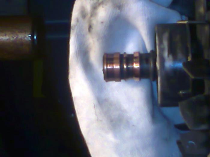

Nedělal prosím někdo repas altíku svépomocí? Uhlíky budou nové,ale asi mám už dost sjeté sběrné kroužky na kotvě, dá se to nějak měnit? Je to z BOSCH 120A
Našel sem totiž tento odkaz tak to asi nějak možná jde.
díky
foto k příspěvku  od Kubais

Nevím jak moc tyhle půjdou dobře nalisovat a dost často se špatně letují nazpět kabely.Ale každopádně to musíš osoustružit do rovna a řádně zaletovat dráty.
A právě to soustružení dělá podle mě málokdo a pak jsou na světě různý prasečinky a podobně slepený altíky a startery.
