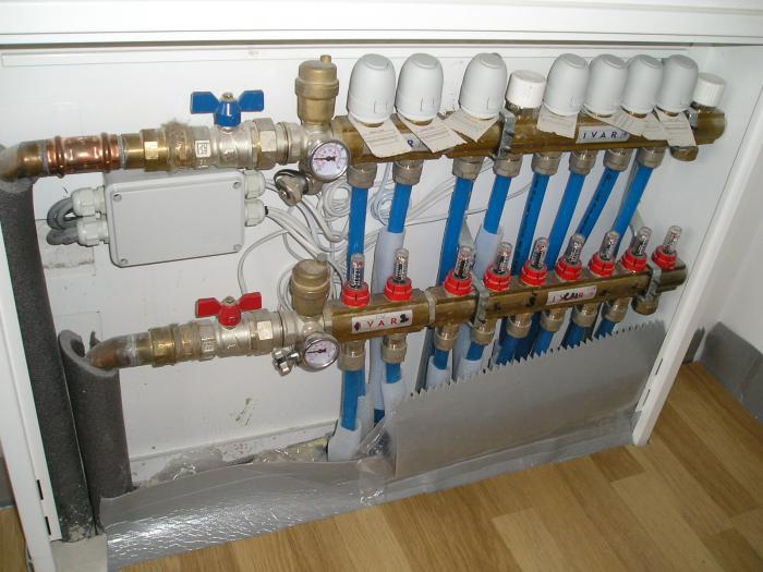

o 12.05.2011, 22:35 | MazliG
mmj.
buď je ekviterma + spočítané ztráty místností a na to navržené délky a počty smyček, kde v rozvaděči nastavíme průtoky - a tím pádem se to vylučuje s termostatem, který vypne kotel, protože vnitřn rego bývá nadřazené ekvi. - nedej bože na jižní či západní stranu
- takže topi na ekvi, a místnosti, které se přehřívají, nebo kde nechceme spoléhat na ekvi -tak prostorové temostaty napojené v rozvaděči přes elektroventil na smyčky - tím pádem ekvi ví kdy topit a kdy né většinou podle vody na zpátečně + si podle vnitřního termostatu zapíná každá cimra solo
o 12.05.2011, 22:41 | MazliG
právě jak se každá stavba v orientaci k jihu a západu chová jinak, tak tohle docela dobře vychytává
foto k příspěvku  od MazliG
o 12.05.2011, 23:30 | KFL | Upraveno: 2011-05-12 23:33:58
@12.05.2011, 22:35 | MazliG
Ano. Kdybych tohle býval věděl před rokem, neřekl bych Mr. Laubemu, že mi stačí jeden okruh s vnitřním termostatem bez termoventilů pro místosti. Na druhou stranu - kolik je v zimě dní, kdy ti praží slunce na barák (letos to bylo až na konci února).
Inu, chybama se člověk učí. Uvidíme - jestli to dopadne, měl bych mít ekviterm (nejspíš teda bez vnitřního termostatu) a budu si v zimě hrát jen s průtokama :). Aspoň že topenáři přenastavili směšovač (což teda, čistě pro úplnost, taky udělali až v tom únoru) a já vim, kde se s čím kroutí.
edit: jinak mám (vizuálně) stejnej model, jako na fotce. Akorát bez těch termohlav.
o 12.05.2011, 23:40 | MazliG
já vim, že je vše složité a každý dům se opravdu chová trošku specificky, ale od toho je zkrátka ten projekt, já jsem dal za topení přes 6 kil - a abych ušetřil pár litrů na projektu a pak se z toho střílel - ani náhodou - stačilo že jsem se střílel z toho kdo to dělal .o( proto to mám docela nabušený - i uživatelsky to dneska není nic easy - chce to fakt během topné sezony "vyštelovat" - taky mi to trvalo - hlavně průboky + ekvi
o 12.05.2011, 23:42 | MazliG
u tebe musí ekvi fungovat tak, že ví jak je venku + tedy dle toho topit vodu A KDY ZAPNOUT A VYPNOUT, nemůžeš mít podle rega v itneriéru - to je blbost, musí to kotel umět na základě teploty vody na zpátečně co kotle - s čímž je spojený 24 hodin zapnuté oběhové čerpadlo - ale jedině když si to bude hlídat diferenci té teploty na zpátečně z podlah do kotle a podle toho zapínat a vypínat - bude ti to správně fungovat - jinak to moc nevymyslíš - to by mohl kotel umět
o 12.05.2011, 23:46 | MazliG
ostatní varianty toho, aby kotel vědět KDY zapnout se mi nikdy nelíbily !! jak nejede 24 h oběhové čerpadlo, kotel defakto ví hovno .o) a pak neumí zachovat tu tepelnou pohodu co čekáš od podlahovky - ale lítá vedro zima jak u radiátorů .o(
o 13.05.2011, 06:42 | KFL
MazliG> Kotel umí teplotu zpátečky, v tom problém není. Uvidíme :)
