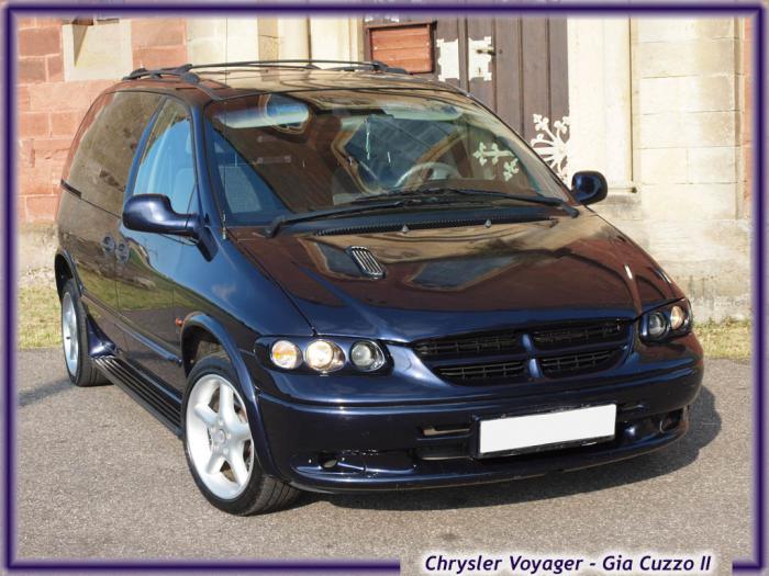

Čau, dokopal jsem se k výměně žárovek,nicméně jsem v pasti. Někdo přeházel konektory, dokáže mi někdo spolehlivě říct, která žárovka je tlumená která dálková?
Jedna část je otevřená parabola, druhá je "za čočkou".
Otevřená je vnější, "za čočkou" blíže ke středu vozu.
o 27.02.2011, 12:20 | StreetFighter
viz obrázek, úplně krajní je blinkr, prostřední je "otevřená" parabola" a nejblíže k středu vozu je "za čočkou"
nerad bych oslňoval, díky

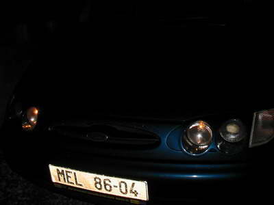

cocka je tlumena ..
mam to na galaxy

ale uz mam koupeny origo lampy, protoze ty H1+H1 co tam jsou nesviti a prestavba by Xenon nedopadla dle ocekavani .. takze STK bude behem mesice na origo H4 :o)

mam tam rele na kazdy lampe .. proto to drzi potkavacky, kdyz prepnes na dalky..
nekde jsem to fotil zlodeji a podvodnikovi Timovi ..jak mu rika bigboy Daryl .., zkusim to najit
