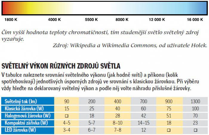

3,8W u LEDky bude max. stejné jako 20W normální žárovka
foto k příspěvku  od Conan
