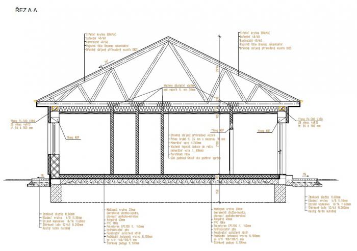

o 17.02.2011, 09:47 | Tuner#2
Takhle vypadá řez, myslím, že snížit strop půjde jen nižším zavěšením sádroše ne?
foto k příspěvku  od Tuner#2
o 17.02.2011, 09:54 | Lucni.konik
Pokud máš možnost to snížit, proč ne. O to víc se pak vejde navrh izolace. Já mám 26cm a dal bych i víc, ale už se nevejdu. Jo a s tím snížením. Záleží pak na jakého ouředníka narazíš. Někdo může bazírovat na předělání výkresů, někdo nad tím mávne rukou.

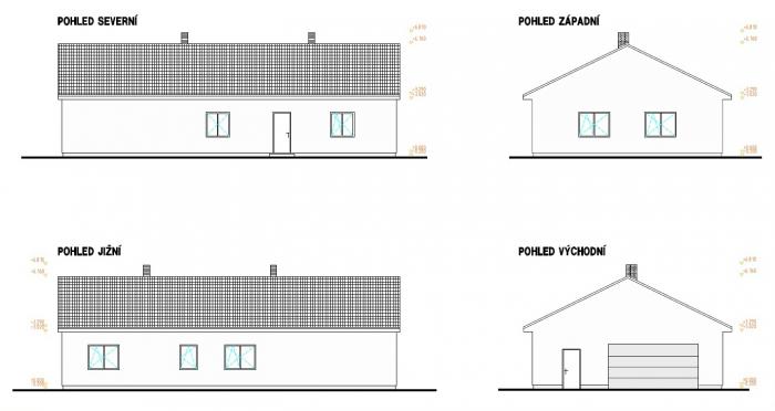

o 17.02.2011, 10:18 | Tuner#2
Alíí: Jen starší pohledy v projektu ze stran. Chybí tam okno do garáže a garáž ve finále bude mít dvoje vrata a uprostřed sloupek na šířku tvárnice.

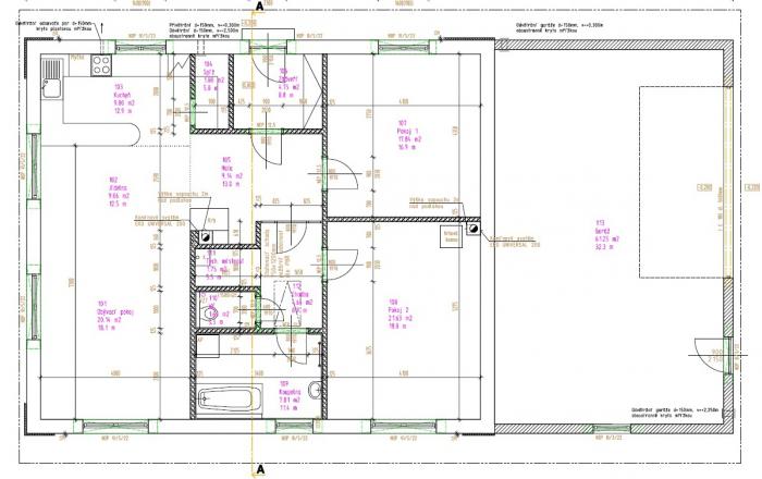

o 17.02.2011, 10:25 | Tuner#2
Ještě dám půdorys

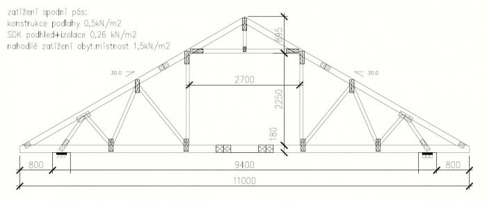

Co se týče podkroví, lze i u vazníků nadimenzovat obytný, skladový prostor, v mém případě cca 50m2, při sklonu 30st. viz obr.
o 24.02.2011, 10:05 | Tea
Ještě ten vazník
foto k příspěvku  od Tea
