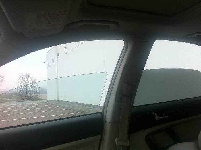

o 16.02.2011, 08:47 | muSlim
Pri pohľade na bod 3 mi napadá, je niekde uvedené, koľko má auto zatmavené z výroby? Lebo keď to moje má viac ako 10% tak si ho vyfajčím...

o 16.02.2011, 08:51 | Paczqo
Slim: třeba opely maji v pravem dolnim rohu skla napsano že maji zamavení resp je tam psana propustnost 70%
o 16.02.2011, 08:51 | Escudo
já když byl jednou na STK kvůli lustraci, tak na mě vyběhnul chlap s tim, že pokud má auto tónovaný skla od výroby, nesměji se dál tónovat další fólií, byť by splňovala tuhle vyhlášku. Ale jestli si jenom něco blbě vyložil a nebo měl pravdu ví čert. Každopádně říkal, že na to byl upozorněnej na školení, je to tak 4 roky
o 16.02.2011, 08:54 | muSlim
Hm, ono je pravda zas že nech sa dívam na hociakého výrobcu, tak nerobia nič svetlejšieho, čo by "dotónovalo" originálne sfarbenie... najsvetlejšie u Llumaru som našiel s priepustnosťou svetla 73%, čo je na hranici povoleného minima a keby toto bolo 10% čo mám, tak už to spraví 63. Asi na to serem teda, funkčne som to potreboval i tak len vzadu, vpredu sa mi to páči na dotvorenie vzhľadu len :-)
o 16.02.2011, 08:55 | TOMIK__007
je to tak, pokud je na předních bočních sklech TINTED, už by tam žádné zatmavení nemělo přijít, ale po zkušenostech, pokud je to přijatelné zatmavení a je vidět, že tam sedí osoba, tak to prochází :-)

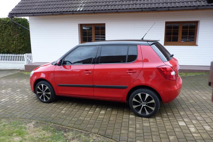

o 16.02.2011, 18:22 | Losky
Ahoj, koupil jsem auto s komplet zatmavenými skly. Zadek má i lepenku o atestu, předek nikoliv. Problém je, že predek je hodně tmavej a není tam moc vidět, spíš se vše odráží. Chci se zeptat, je nějaká šance získat kartičku s atestací na ty zadní skla, když jsem ji k autu nedostal? A ještě bych se chtěl zeptat, jak se dají sundat ty fólie dolů ze skel?

o 16.02.2011, 18:26 | muSlim
2 Losky: asi by to chcelo zistiť, čo za fólie to sú a kto konkrétne to tam dával. Mne v Lipanoch panáčik vravel, že keby som ju stratil, alebo niečo, stačí sa ozvať a má ma vedeného v zákazkách, vďaka čomu bez problému vystaví novú kartičku.
o 16.02.2011, 18:29 | Losky
Zkusím zapátrat, jestli mi majitel sdělí, kde to nechal dělat, ale spíš to bylo asi bez dokladu. Jinak fólie je Lumar

o 16.02.2011, 20:30 | M.a.R.i
Losky:
na všech zatmavených oknech musíš mít nálepku s atestem, která je pod fólií,ale pokud máš známeho co dělá autofolie, tak se dá nálepka za pár KČ koupit,ale riskuješ,že si někdo všimne,že nálepka není pod fólií ale na folii. Atestační kartičku lze taky koupit jako podpultovku.
Jeden známej mi nabízel za 30Kč/nálepka a myslím,že za 50Kč/kartička, samozřejmě s razítkem. Ale nakonec jsem se na to stejně vykašlal a folie nedával.
o 16.02.2011, 20:46 | Losky
Já tam samolepky mám, ale upřímně jsem si vůbec nevšiml, zda jsou pod fólií, ale asi jo, protože ta sámoška je z venčí krásně bílá:)
