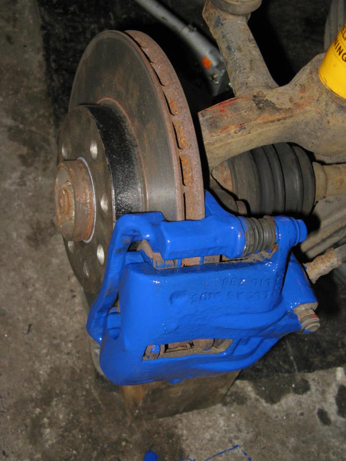

o 14.02.2011, 11:36 | M@rtin
Jako něco lepšího než série?

o 14.02.2011, 19:00 | M@rtin
Tuner#2> jj, na sériovku bych neřešil nic jinýho než tam dal výrobce. Letos zkusím ty 260mm, tak uvidíme, jestli to bude lepší ....

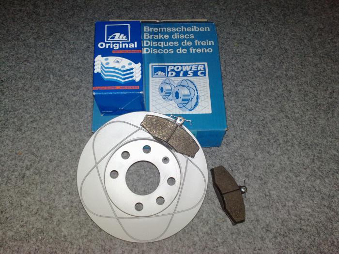

o 14.02.2011, 19:28 | wefa
Také se chystám na obměnu na Peugotu 206 1.6. 16V 80KW. Řeším jestli komplet sadu ATE a nebo Brembo MAX a desky jaké? Ferodo, Textar, ATE? Otázka, zda je velký rozdíl mezi ATE PD a obyč ATE? Mám to zhruba na to samé jako Davex, tedy to běžné ježdění ale s tím, že se často nekrotím :)
o 14.02.2011, 19:35 | M@rtin
ATE PD z Opel Corsa 1,4 16V použitá na Š Felicia
