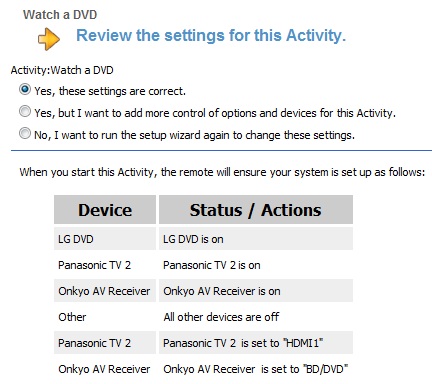

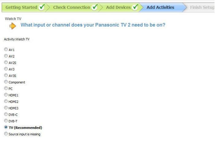

o 27.01.2012, 10:06 | Daryl (A)
Harmony One pouziva databazi zarizeni a jejich cmd aktualizovanou online. TO znamena, ze umi i spravne casovat prikazy. Nicmene myslim, ze to tam jde hodne dobre customizovat tudiz vcetne pauzy. Mam plazmu, kde ji taky par vterin trva nez nabehne a s prepinanim vstupu nebyl nikdy problem. Ma jak klasicka tlacitka, tak multifunkcni dotykovy display a ma i pohybove cidlo. TO znamena, ze kdyz s nim pohnete, tak se rozsviti aniz by jste cokoli mackali. Proste super.
o 27.01.2012, 10:12 | Daryl (A)
pri nastavovani si volite ktera funkce je na kterem zarizeni ovladana (kanaly na stb, volume na zesiku, nastaveni eq zesiku atd ...). Nicmene pres dotykovy display mate pristup ke kompletnimu ovladani kazdeho zarizeni dle vyberu vcetne tlacitek, ktere nejsou fyzicky na harmonice (listujete tlacitkama na displayi) ... atd atd atd ...
Na zarizeni si nastavujete Activities (makra), kde mate nadefinovanou cinnost, kterou chcete delat. Napriklad:
koukat na bednu:
zapni TV
nastav HDMI1
zapni STB
zapni AVR na input1
nastav ovladani volume na AVR
ostatni zarizeni vypni
koukat na DVD
zapni tv
nastav HDMI2
zapni DVD player
zapni AVR
nastav dolby
ovladani volume na avr
a tak dale ..takze odpada pak slozite zapinani a vypinani zarizeni ..cele to delate jednim stiskem adale pak cinnost ovladate jakjste zvykli z ostatnich ovladacu ..jen vse na jednom :)
o 27.01.2012, 10:33 | Tuner#2
Daryl: Nikde tam nevidím zmínku o té prodlevě o kterou tu jde... Navíc nastav HDMI1 je u některých TV (kde se přepínají AV vstupy postupným mačkáním stejného tlačítka) dost problematické bez diskrétních kódů.
o 27.01.2012, 10:53 | Daryl (A)
Tuner#2: ovladac jsme zkouseli na nekolika sestavach a nikde nebylproblem coz znamena, ze to evidentne ovladac umi vyresit (treba cyklovanim source tlacitka?) ...

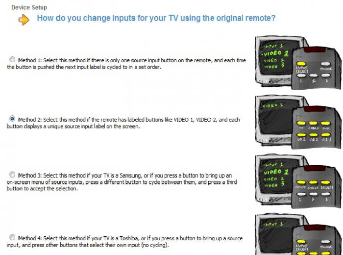

o 27.01.2012, 11:08 | Tuner#2
Daryl: Cyklováním? No vevím 10 sekund co nabíhá průměrná TV je dost a to obvykle vyplácáš množství povelů pro jedno makro což je počtem taky obvykle nějak omezené. Jak se to programuje? V PC a nebo jen učením z druhého DO?
o 27.01.2012, 11:40 | Daryl (A)
tuner#2:
moje sestava plazma 50", stb a dvd. ovladac zapne TV, STB, prepne HDMI. Mezi zapnutim TV a navolenim hdmi je plusminus tech 10 vterin. A pracuje to zcela v poradku.
Programuje se to pres PC. Uceni z druheho DO je mega obstarozni. To snad delaj umiverzaly za 350, ne ? :) Ne tohle se pichne usb do PC a v programu k tomu urcenem DO krasne konfigurujes. Diky tomu ma DO k dispozici komplexni databazi vsech vyrobku na trhu, ktere maji DO. Databaze obsahuje veskere povely a evidentne i dalsi potreby jako je treba ta pauza.
Prednastaveny set povelu muzes navic upravovat stejne jako manit funkce vybranych klaves jak v ramci zarizeni, tak cele aktivity (na krizi nahoru meni programy na STB, kolebka nahoru meni EQ na zesiku).

o 02.02.2012, 18:41 | ACEMajky
Tak si s tim zacinam hrat, mozna toto dokaze castecne odpovedet (zatim nevim, jak to pozna, jak to prepnout, ale doufam, ze ot prepne spravne)
foto k příspěvku  od ACEMajky
o 02.02.2012, 18:43 | ACEMajky
o 02.02.2012, 18:46 | ACEMajky
A jeste jedna aktivita - pusteni BD/DVD

o 02.02.2012, 20:46 | ACEMajky
Dal sem advanced setup device a tohle by taky nekoho mohlo zajimat (sice nevim, proc je u me TV zvolena metoda 2, kdyz muj origo ovladac to prepina jednim tlacitkem, ale funguje to - asi panak ma vice moznosti, ktere ani original ovladac nenabizi)
o 02.02.2012, 21:02 | Tuner#2
Je to dobře protože u Panasonicu si volíš diskrétně AV vstupy barevnýma tlačítkama většinou.
Co se týče té hlasitosti, tak zatím to co jsi sem dal na to není ani jedno. To jsou jen zpoždění mezi jednotlivýma signálama, ale ne jejich intenzita/délka.
